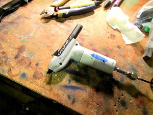

j'ai vu laurent hier qui avait une question sur laquelle je n'ai peut être pas été clair, c'est qu'il faut un seul pistolet en fait, dans lequel on met et on enlève en une seconde un feutre de la couleur choisie.
après c'est pas la méthode ultime hein, je ne vends rien et je ne veux rien vendre la dedans, ça demande probablement à être affiné, les graph'it tiennent bien sur les plastiques breizhbaits, les promarker bien sur le bricoleurre, etc, il faut se régler un peu selon les couleurs.

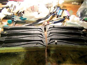

les moules sont en PA fritté, c'est un peu la même techno que les imprimantes 3D, en passant par des boites de modelage (tout ça c'est de la erwan-techno-maitrise), le truc c'est que la surface est un peu granuleuse, pour obtenir un effet lisse et brillant je retraite les moules avec une peinture haute température puis avec une couche de vernis uréthane pour que le ventre brille.
l'épaisseur du moule fait ...un millimètre, on a conçu dans le moule avec Erwan un quadrillage d'environ 1cm de haut, lié au moule en lui même, dans lequel je coule du platre pour rigidifier l'ensemble, puis sur lequel je viens coller au Sika des plaques d'agglo pour pouvoir le mettre en pression pendant les coulées

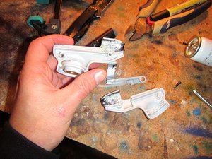

qques photos d'un des moules, d'un pistolet copic en ordre de marche (il peut indifféremment recevoir des promarkers ou des graph'it) et du pistolet ouvert et bidouillé pour marcher avec autre chose que du copic

le pré-requis pour ces moule c'est qu'il faut avoir dans sa poche un boss de la CAO du genre Erwan, l'idée c'est qu'on a fait les moules avec la matière et la techno avec laquelle on fait habituellement ...des masters.
le gros doute c’était la tenue à la température, vu que ce n'est pas censé résister à plus de 150 degrés, on ne savait pas trop comment ça allait se passer, mais avec la peinture 600 degrés ça le fait, j'ai fait des dizaines de coulées et ça ne bouge pas, au bout de quelques coulées le moule a tendance à se déformer, il faut attendre un peu, puis reprendre.
