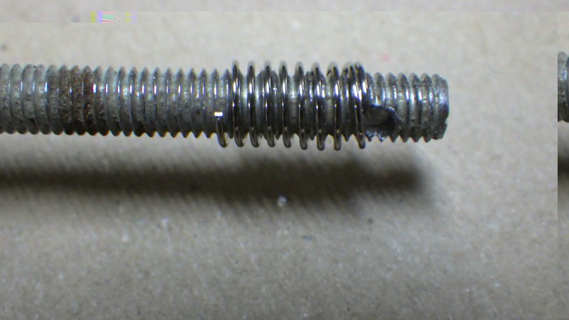

Un petit complément pour le ressort qui repousse les mors:
J'ai récupéré un ressort de stylo, mais c'est pas assez fort et je n'ai rien trouvé d'autre qui puisse aller!!
Pas le choix, il faut le confectionner !

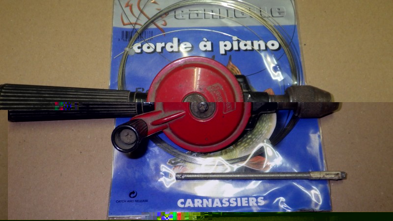

Le matos nécessaire:
De la corde à piano du diamètre adéquat
Un mandrin pour enrouler la corde à piano, une tige filetée fait l'affaire.
Une chignole pour faire la rotation et enrouler la corde à piano. La méthode:

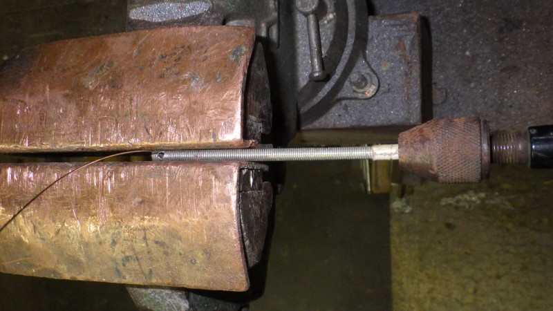

On fixe la tige filetée sur la chignole et l'on serre modérément cette tige dans les mâchoires de l'étau.
Les mâchoires doivent être équipées de mordaches en plomb ou en cuivre.
Un trou percé à l'extrémité de la tige filetée permet l'entraînement de la corde à piano. On met l'extrémité de la corde à piano dans le trou de la tige filetée.
Il n'y a plus qu'à faire tourner la tige filetée à l'aide de la chignole.

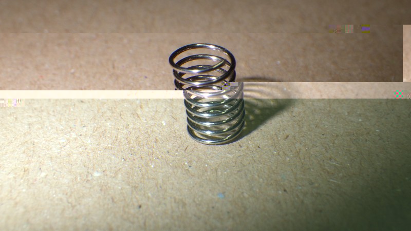

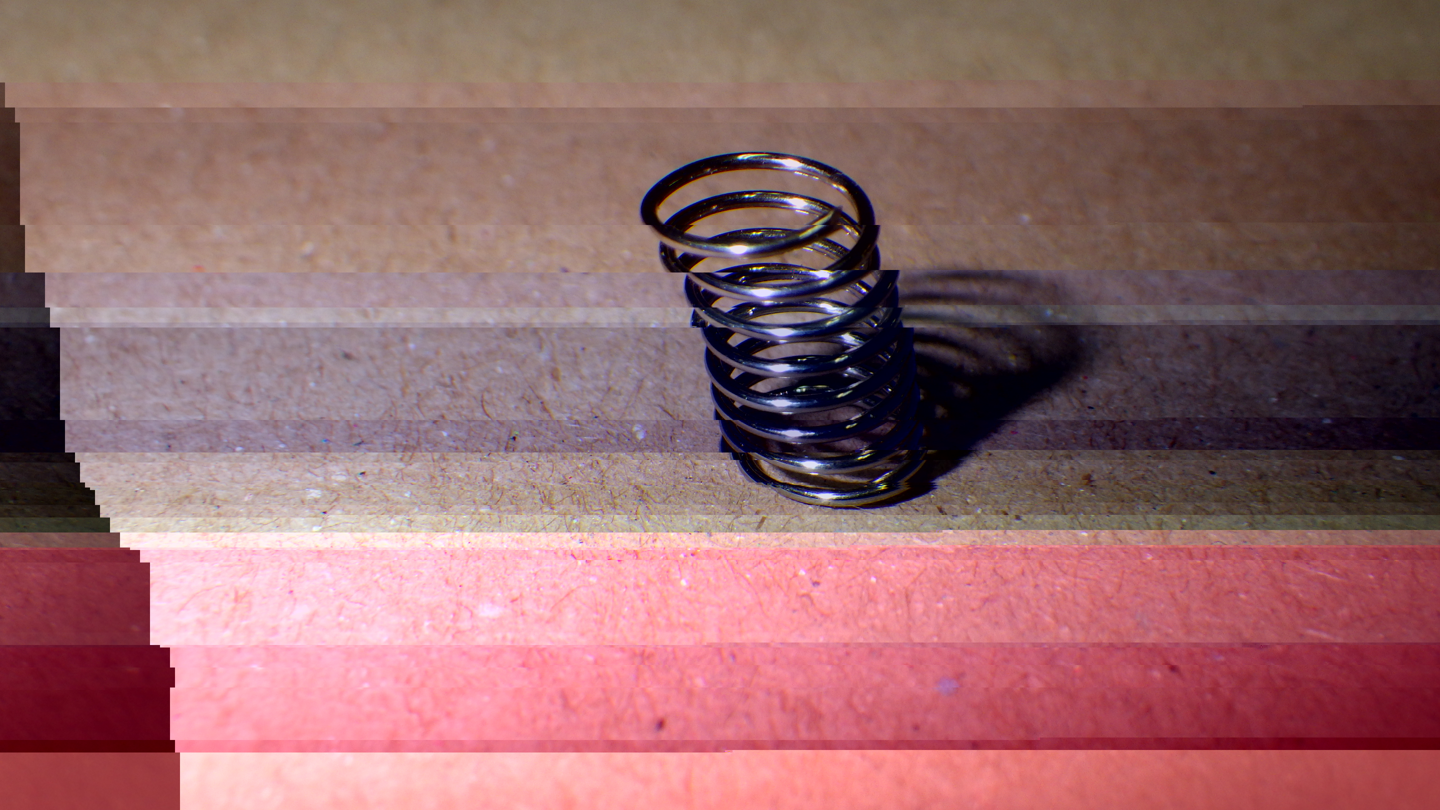

Le ressort se forme au pas du filetage. Ressort terminé.
