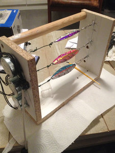

p'tit sup pour ceusses qui souhaitent peinturer des leurres perso bien au chaud cet hiver, sans pour autant faire planer femme et enfants force solvants (sans pour autant non plus répondre aux critères bio, hélas)... l'acrylique moderne, ça marche aussi sur le plomb, avec teintes nacrées à l'eau sympa "peuchères" bien que moins lisses que vinyles et consorts especiales, mais sous vernis...

en l'attente du retour de jeanjean, on s'occupe

Jeanjean tu dors, ton moulin ton moulin va trop fort...
C'est dommage, son teaser avait fait espérer des milliers de crafteurs!

vive le roi des moteurs en série : combien de chevaux dans ta Rat Box ?-)
Jolis bijoux étincelants :P
en complément, pour comparaison de rendu, les 2 slow montés, en haut à droite, sont en peinture vinyl, le reste en acrylique (nacré en 2 couches) verni à l'eau dans la foulée pour test rapide (sans mécanique ni émanations, mais moins brillant et résistant qu'un prokote) :
restera justement à tester la résistance (et la compatibilité) sous vernis Rodhousiens... après passage sur ta machine de guerre !
