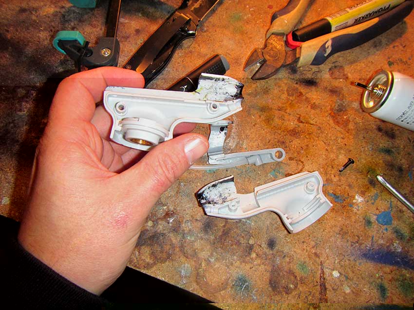

j'ai vu laurent hier qui avait une question sur laquelle je n'ai peut être pas été clair, c'est qu'il faut un seul pistolet en fait, dans lequel on met et on enlève en une seconde un feutre de la couleur choisie.
après c'est pas la méthode ultime hein, je ne vends rien et je ne veux rien vendre la dedans, ça demande probablement à être affiné, les graph'it tiennent bien sur les plastiques breizhbaits, les promarker bien sur le bricoleurre, etc, il faut se régler un peu selon les couleurs.

qques photos d'un des moules, d'un pistolet copic en ordre de marche (il peut indifféremment recevoir des promarkers ou des graph'it) et du pistolet ouvert et bidouillé pour marcher avec autre chose que du copic
