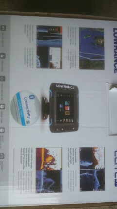

Voici une nouvelle photo du carton
On y voit bien le structure scan...
Surprenant non ?
