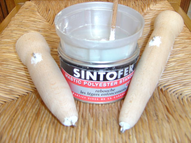

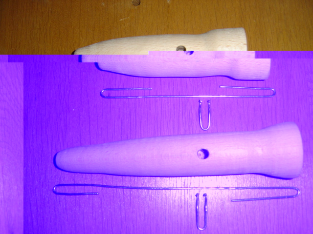

Pour l’armature traversante, c’est ce qui me pose pb, j’arrive pas à trouver de long forêt de petit Diamètre (3-4mm), et je ne perce pas droit non plus ! (Essais sur popper aimara à base et barre à rideaux en pin)Dédé a écrit :Non les pitons finissent par s'arracher, il faut une armature traversante.Matthieu SBA a écrit :Oui tout à fait Dédé. En regardant de prêt, le highroller est fait avec des pitons. Donc j'imagine que ça suffit.
Made in Dédé avec armature traversante
Comme inserts tu le leste ?
Merci
Re: leurres home made!
Deux solutions:Pierre973 a écrit :Pour l’armature traversante, c’est ce qui me pose pb, j’arrive pas à trouver de long forêt de petit Diamètre (3-4mm), et je ne perce pas droit non plus ! (Essais sur popper aimara à base et barre à rideaux en pin)Dédé a écrit :Non les pitons finissent par s'arracher, il faut une armature traversante.Matthieu SBA a écrit :Oui tout à fait Dédé. En regardant de prêt, le highroller est fait avec des pitons. Donc j'imagine que ça suffit.
Merci
Percer sur toute la longueur du leurre à 6/8mm, placer l'armature et reboucher au mastic "genre sintofer".
Ensuite reboucher à la résine.
Soit couper le leurre en deux pour intégrer l'armature et coller les deux morceaux.
J'ai utilisé les deux techniques pour poppers et autres leurres, il faut savoir que reboucher à la résine va alourdir le leurre, il faut jouer avec le diamètre du trou pour trouver l'équilibre recherché.
