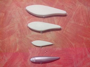

Pendant cette période de faible activité halieutique je m'occupe en bricolant des leurres durs qui me serviront à la recherche du brochet.
Quoi de mieux avec des cannes faites maison que des leurres maison également.
Voici quelques photos de ma production en partant du plus gros.
Ces leurres sont réalisés en sapin d'un reste de lame de lambris qui trainaient dans mon garage. Outils scie sauteuse, râpe, papier de verre, aprêt blanc et décor. Tous sont bruiteurs.
Toute la famille avant décor
Le plus gros fait 58g
Celui-ci fait 45g

Très jolis. Tu peux expliquer comment tu les équilibres et comment tu les rend bruiteurs ?
Le stickbait est très chouette. ;)

Pour le stick j'ai un peu triché j'ai acheté la forme toute faite.
Par contre les autres sont en sapin.
J'ai découpé deux formes dans une planche de lambris, affiné la forme à la râpe et papier de verre. Ensuite un petit tour sur la bande d'une ponceuse histoire de rendre les deux parties bien plane. Attention aux doigts.
Ensuite léger collage et entourage de film étirable.
Je place deux élastiques un en queue et l'autre vers l'avant. Ensuite je dispose un morceaux de plomb coincé par l'élastique et je lâche le tout dans un bassin.
Et je recommence à mettre du plomb tant que l'équilibre ne me convient pas. Attention garder une marge pour tenir compte du vernis et du bois que j'enlèverai par la suite et les billes bruiteuses.
Une fois la masse de plomb obtenu je décolle les deux parties et je creuse à la dremel les emplacements du plomb.
Pour les billes bruiteuses je creuse aussi un logement et j'utilise des roulements à billes.
Ensuite collage à la colle à bois.
Léger ponçage papier de verre fin pour égaliser la forme si besoin.
Un coup de bombe d'apprêt et décoration puis vernis.
Et voilà tu as un joli leurre pour l'ouverture ;)
J'espère que ça t'as aidé
