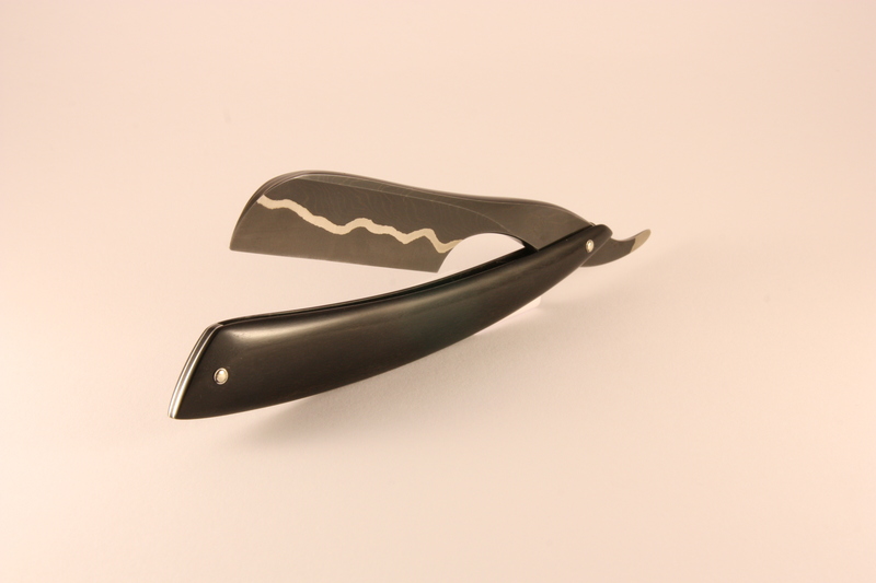

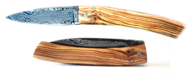

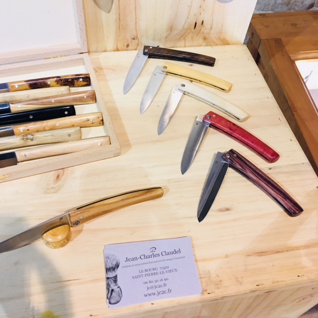

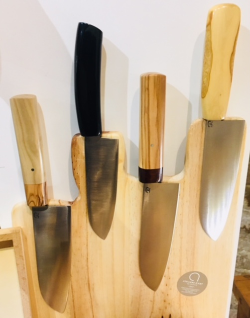

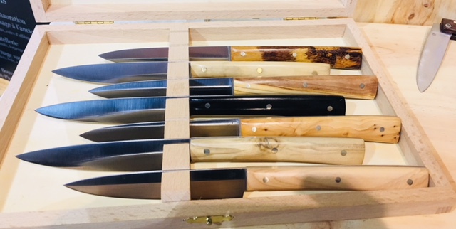

Je fais moi aussi quelques couteaux et trucs qui coupent...
Quelques photos parmi d'autre :

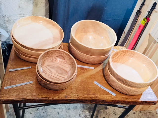

Je fais aussi un peu de tournage sur bois :
