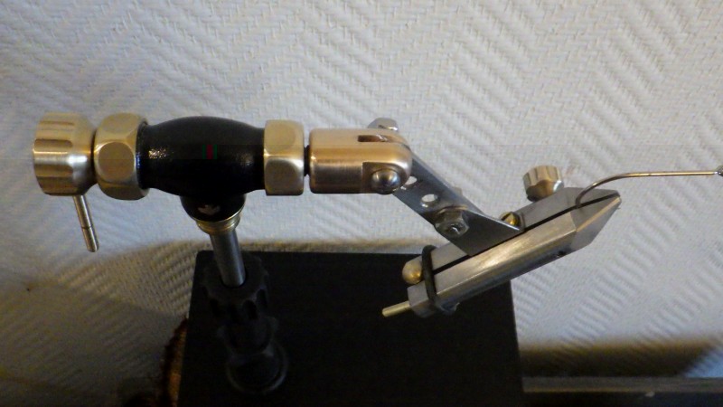

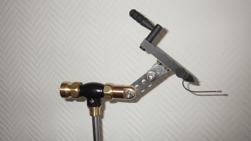

Je vais lors de mon prochain trip, me donner à fond dans la traque du peacock bass (tucunaré) au fouet, canne soie de 10.
Mais pour cela il faut des mouches adaptées genre gros streamer monté sur hameçon du 2/0 au 6/0.
Et pour les fabriquer il faut un étau à mouche capable de maintenir un gros hameçon.
Et lorsque je regarde sur le net le tarif des bons étaux (rotatif) je constate des prix prohibitif pour ce genre de truc.
Je décide donc de réaliser cet étau tournant, et pas besoin de roulement à billes, ou aiguille, c'est que de la pub, ça sert à rien sur un étau.

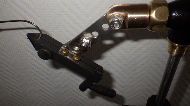

Après un peu de réflexion j'abandonne l'idée de tourner la tête de l'étau et je m'oriente vers une récupération de robinet d'arrêt.
Ce corps de robinet une fois percé et adapté sera parfait pour la tête. Le reste c'est aussi de la récup.
Pas de roulement, un tube cuivre de 10/12 sert de palier, ce tube est collé dans le corps du robinet.

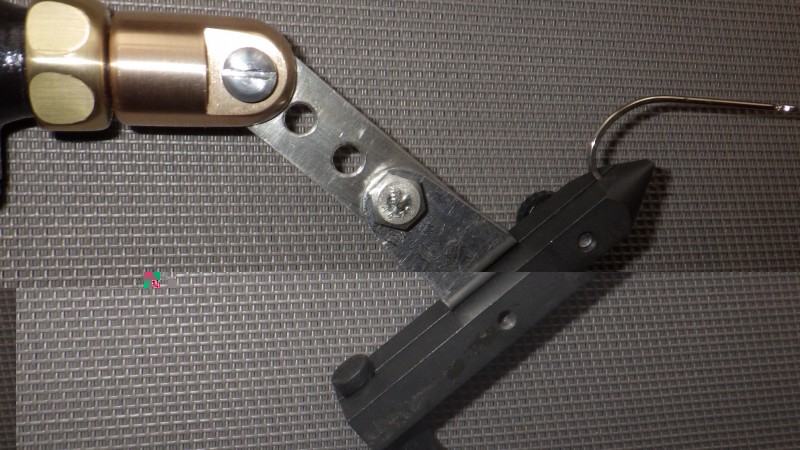

Les mors proviennent d'un autre étau en attendant que j'en fabrique.

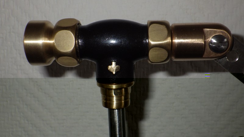

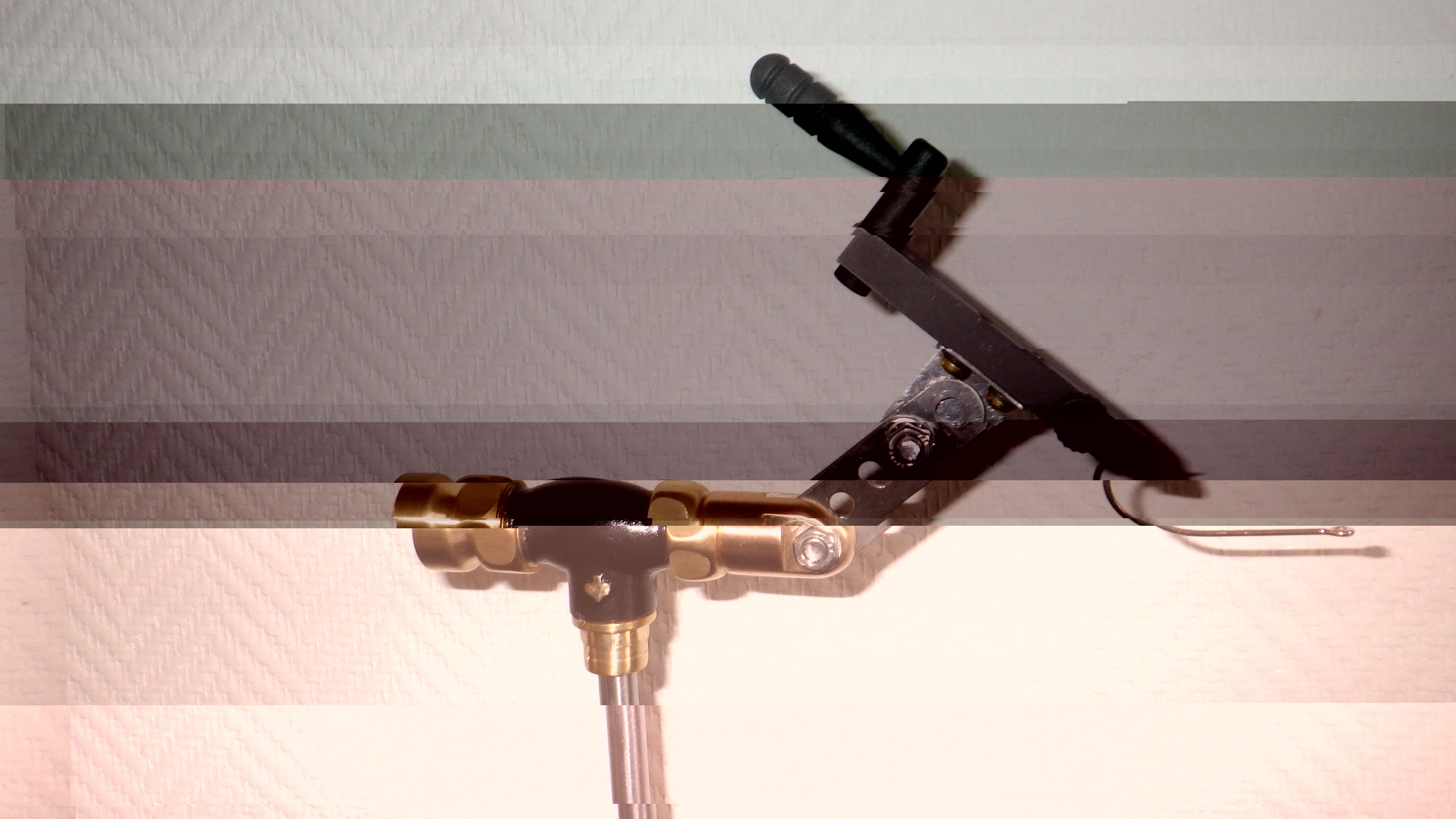

Je n'ai pas fait de photo pendant la réalisation, juste l'étau terminé:
Photos:

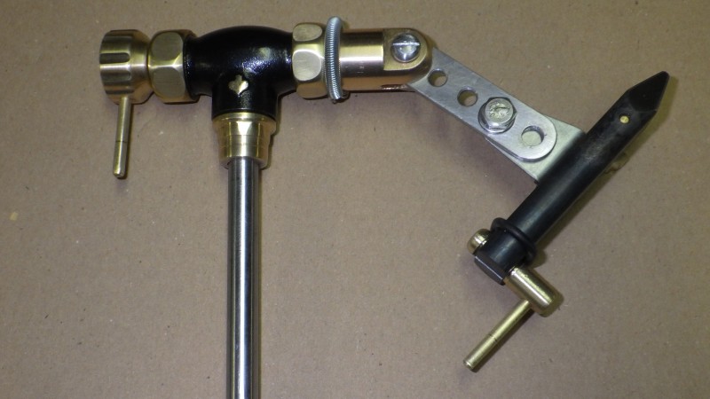

A gauche écrou de blocage de la rotation et bouton de rotation. Prix de revient, quelques euros de visserie inox.

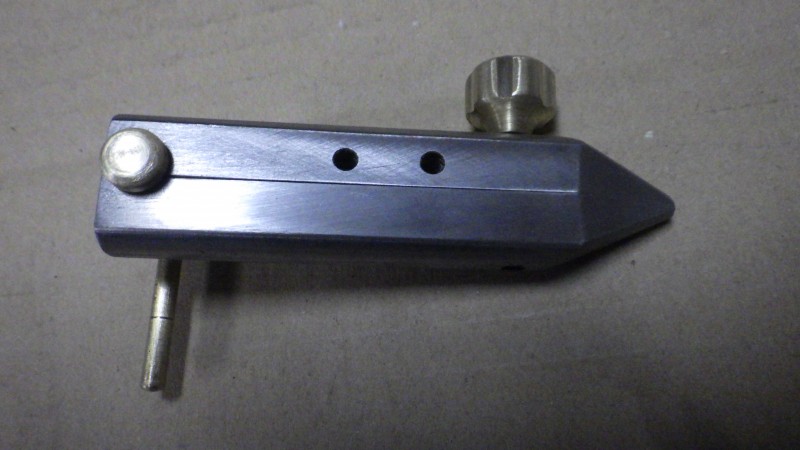

La confection des mors:
En premier le choix de l'acier, pas question d'acheter, je fais toujours dans la récup.
j'ai des burins qui ne me servent plus, dont un de 50 cm que j'avais confectionné pour traverser un mur épais.
L'acier à burin c'est en principe du XC 75 , C70 c'est à dire 0,70% de carbone, ça prend bien la trempe, Nickel !!

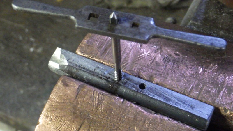

Pour cette confection, les outils c'est limes, perceuse, filière, taraud... et un peu de tournage.

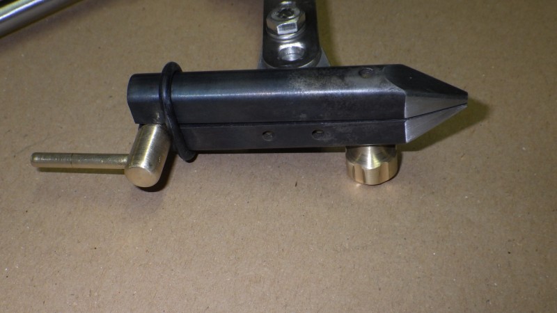

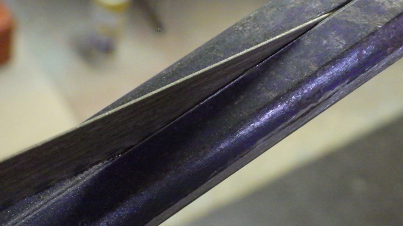

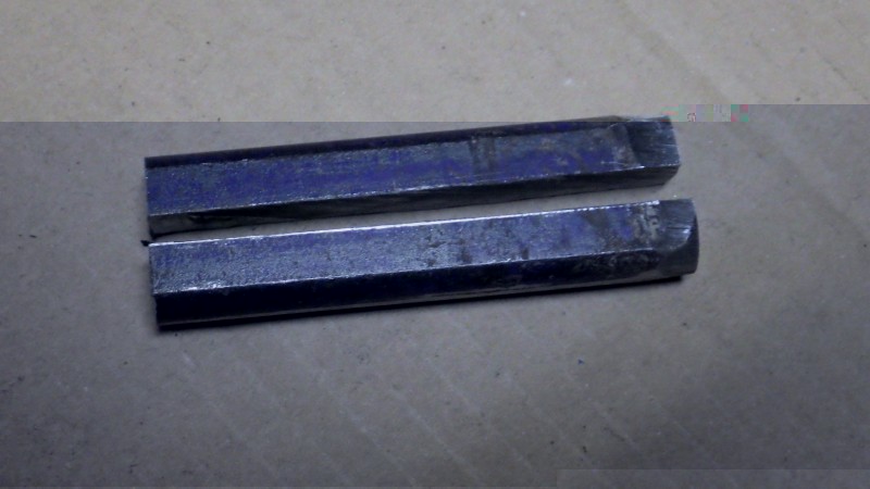

Je débite à la scie à métaux: Les deux ébauches de mors: Le dressage uniquement à la lime: Perçage et taraudage: Usinage des mors terminé: J'ai aussi façonné les boutons en laiton: Un petit essai pour vérifier si tout est OK: Pour augmenter la dureté des mors, il faut procéder à un traitement thermique, la trempe:

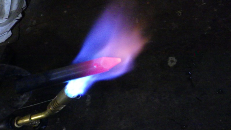

Je ne vais pas faire un cours de métallurgie, simplement expliquer une méthode qui permet de réaliser ce changement de dureté.

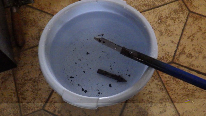

L'acier dit à burin, le C70 doit être chauffé à environ 800° et plongé de suite dans l'eau ou l'huile pour un refroidissement très rapide.
La chauffe sera réalisée au chalumeau à gaz:
L'extrémité des mors est chauffé au rouge cerise clair ce qui correspond à environ 800° Au rouge cerise clair on plonge le mors dans l'eau: On répète l'opération avec le deuxième mors et la trempe est terminé.
Normalement le trempe doit être suivi d'un revenu, au moins une heure au four à 230°, ce qui va diminuer la fragilité de l'acier.
Mais dans le cas présent ce n'est pas nécessaire.

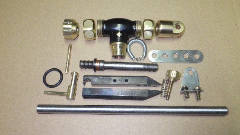

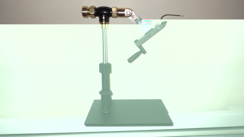

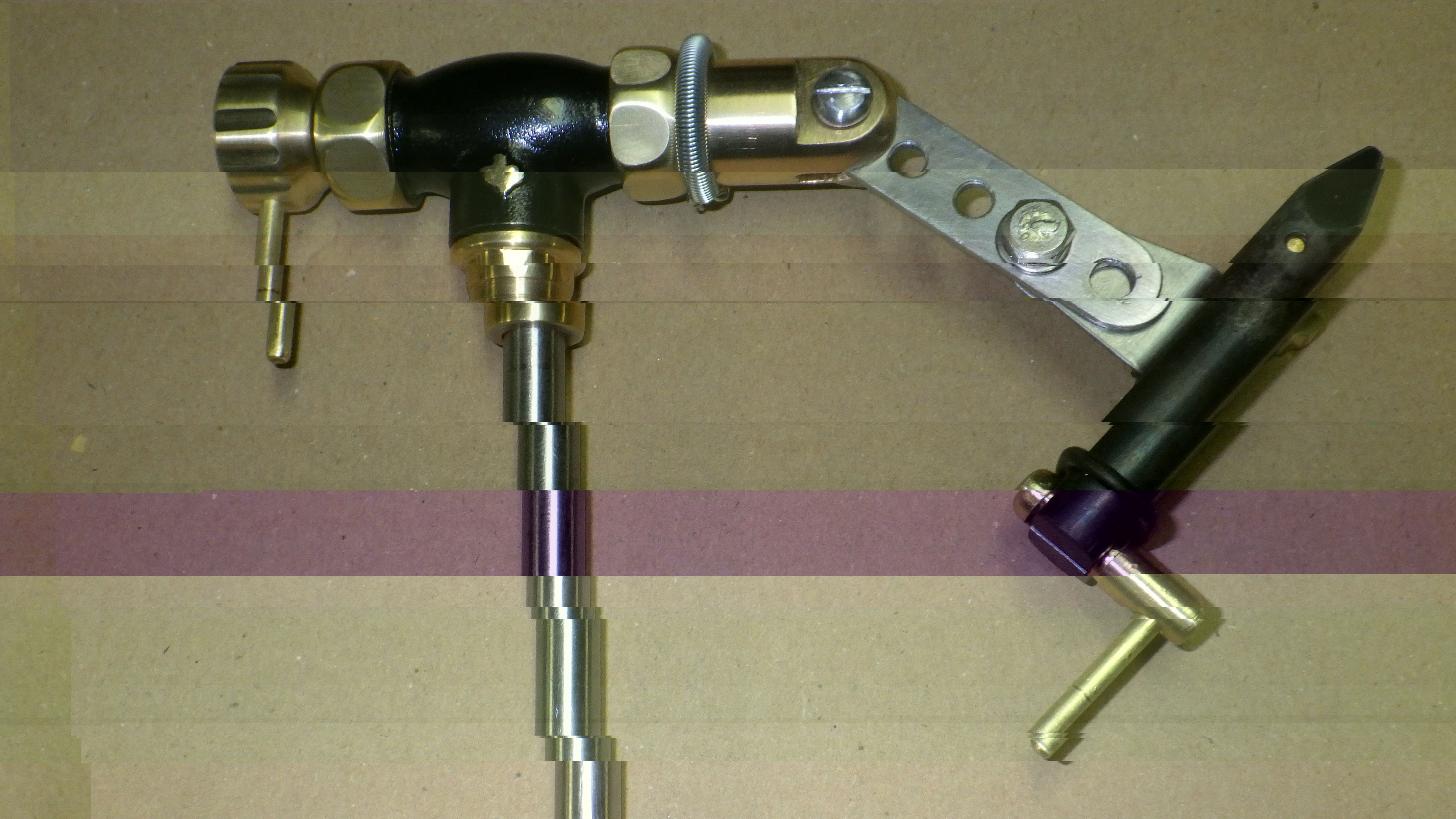

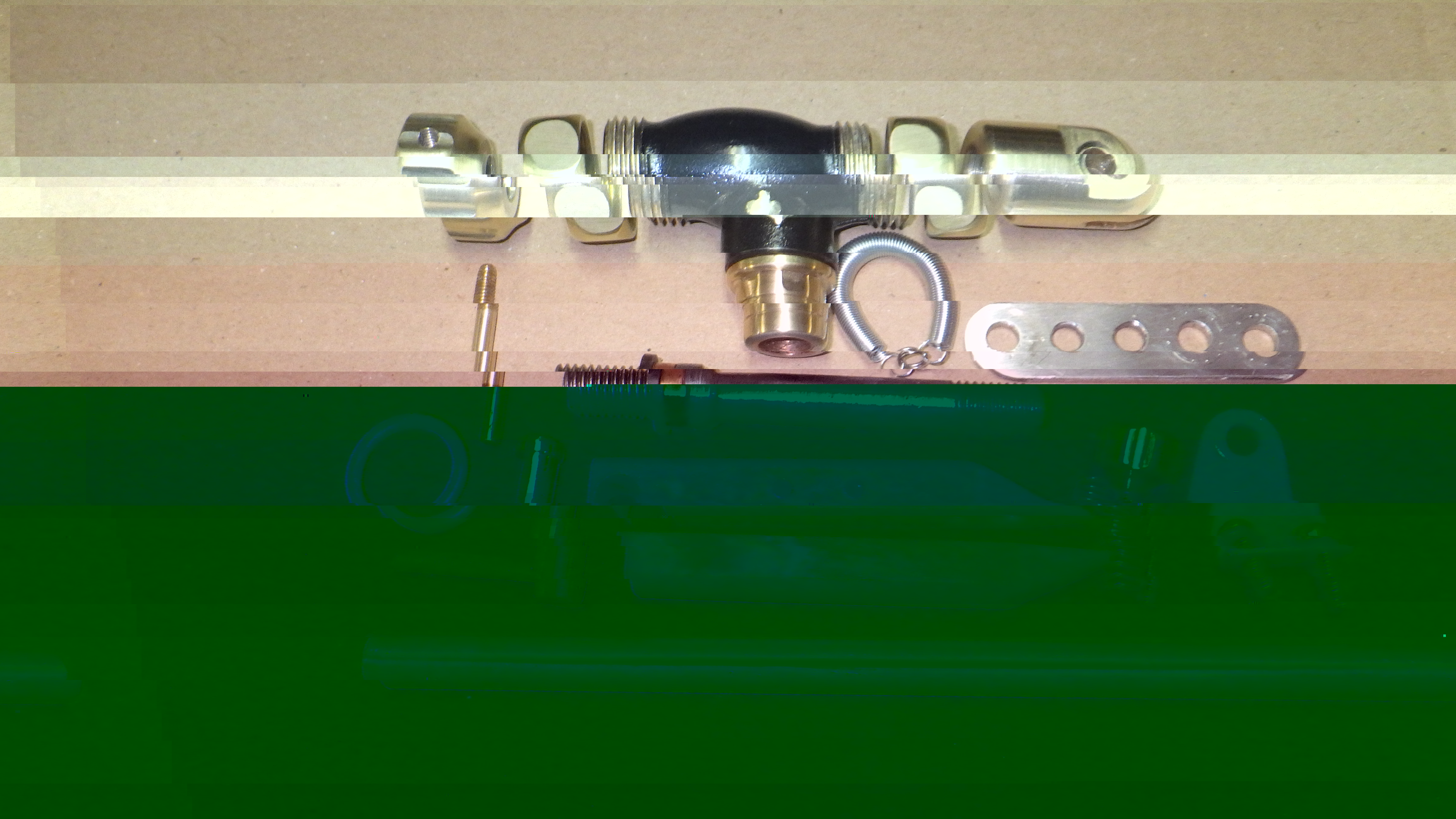

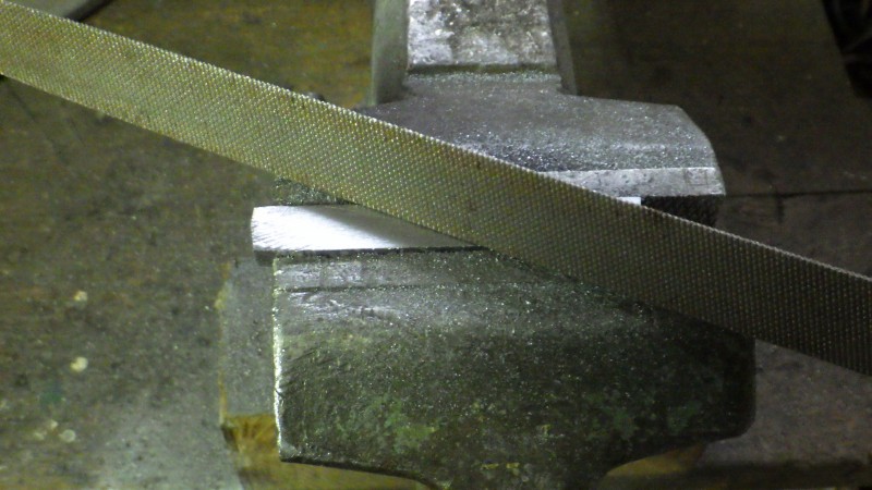

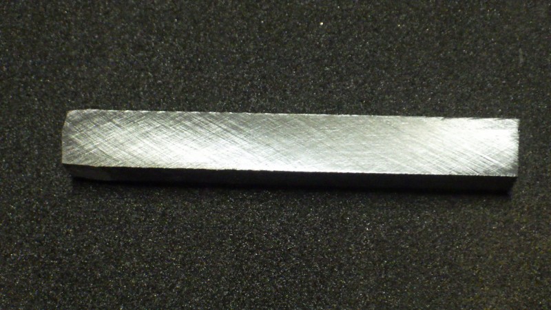

Reste à remonter les mors sur l'étau et c'est terminé. Les pièces constitutives de l'étau: Bon pour le service:
Photos:
