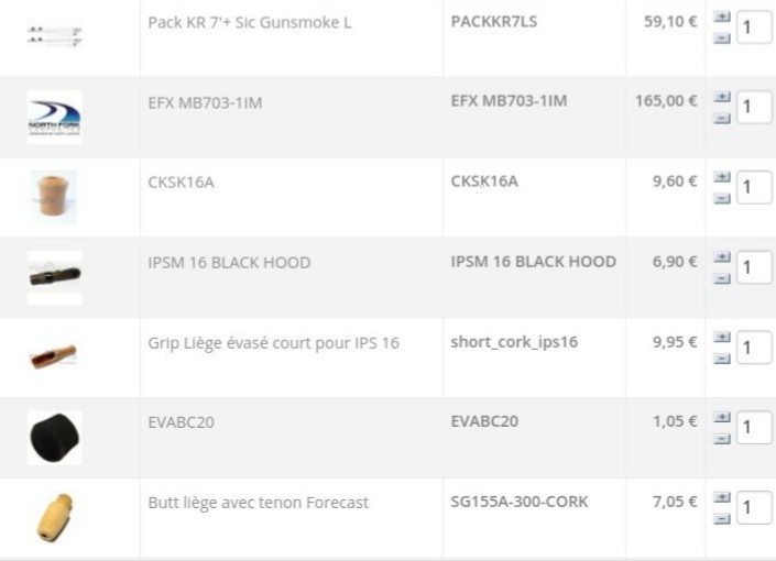

Salut à tous, merci pour l'ajout ;) Je me présente Maxime, je vous ai rencontrés sur votre stand à Clermont Ferrand et sur vos conseils j'ai rejoint ce forum. Je me prépare à monter ma deuxième canne (la fameuse 5-15g) et j'aimerais savoir si tout ces éléments (fichiers joint) sont compatibles ? Merci d'avance :D

Ca parait bon, sauf le tip, tu as pris un 4.5-1.6 le 703 c'est du 2 (donc 4.5-2)
Selon la longueur de ta poignée, peut-être un KT de plus ?
La bague TRB c'est pour mettre où, sur le butt entre l'EVA et le liège ?
Si oui, je ne sais pas soi les OD collent, j'ai pas fait ce montage ;)

Ou va tu positionner les bagues BWC ?
tu en as pris en 5/6 et 7mm, ça me semble petit :?
au niveau du talon on est dans les 12mm+ et si c'est pour du coté du porte moulinet on est entre 10 et 11mm ;)

Effectivement j'avais pas fait gaffe pour la taille de l'anneau de scion, merci :D
Qu'est ce qu'un KT ?
Effectivement la bague TRB c'est pour la mettre entre l'eva et le liège, normalement c'est compatible, il y a une photo sur le site avec ces 3 éléments.
Les BWC c'est effectivement pour mettre au dessus du butt et en bas/haut du pm, pour faire plus propre. On m'a conseillé sur le stand de faire ça avec un peu de vernis par dessus, ça fait plus propre 8-)
Merci de m'avoir éclairé sur les tailles de ces fameuses bagues, je n'y comprenais rien x)

max_25 a écrit :Qu'est ce qu'un KT ?
Un anneaux de tunnel (sur ceux le scion) en plus au cas ou, dans ton cas https://www.rodhouse.fr/fr/kt/2762-ktsg ... 17802.html

Ok, pour les BWC tu peut les choisir un poil moins grande que le diamètre du blank car elles sont élastiques et se positionnent en coulissant "dur" ;)

Dix anneaux ça devrait suffire je pense ? :shock:
Ok pour les bagues :)

Tu vas faire quelle taille de poignée ? (distance butt/axe du pied de moulinet)

lesfilmu a écrit :Tu vas faire quelle taille de poignée ? (distance butt/axe du pied de moulinet)
Environ 25/30cm

Ok, reste avec le kit alors, c'est 9+1, çà ira avec cette taille de poignée ;)
