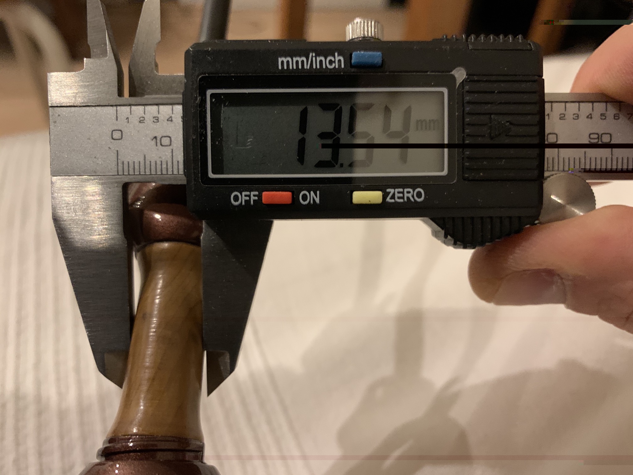

Bonjour à tous, je voudrais mettre un insert en bois sur un porte moulinet skeleton sur un MX68 seulement sur la description de l'insert seul le diamètre intérieur de 9mm est indiqué.
Or il me faudrais un diamètre de 11,4 pour être tranquille, est ce que c'est insert peuvent être rimer si oui jusqu'à quelle diamètre?
Je remercie d'avance ceux qui prendront le temps de me répondre

C’est du bois==> lime genre queue de rat ou directement forêt avec taille progressive pour arriver à ton diamètre.

Prends contact avec la boutique pour avoir le diamètre extérieur, s’il est de 12 tu vas avoir du mal à aller à 11.4.

Jouable!
Et j’attaquerais bien aux reamers classiques...
