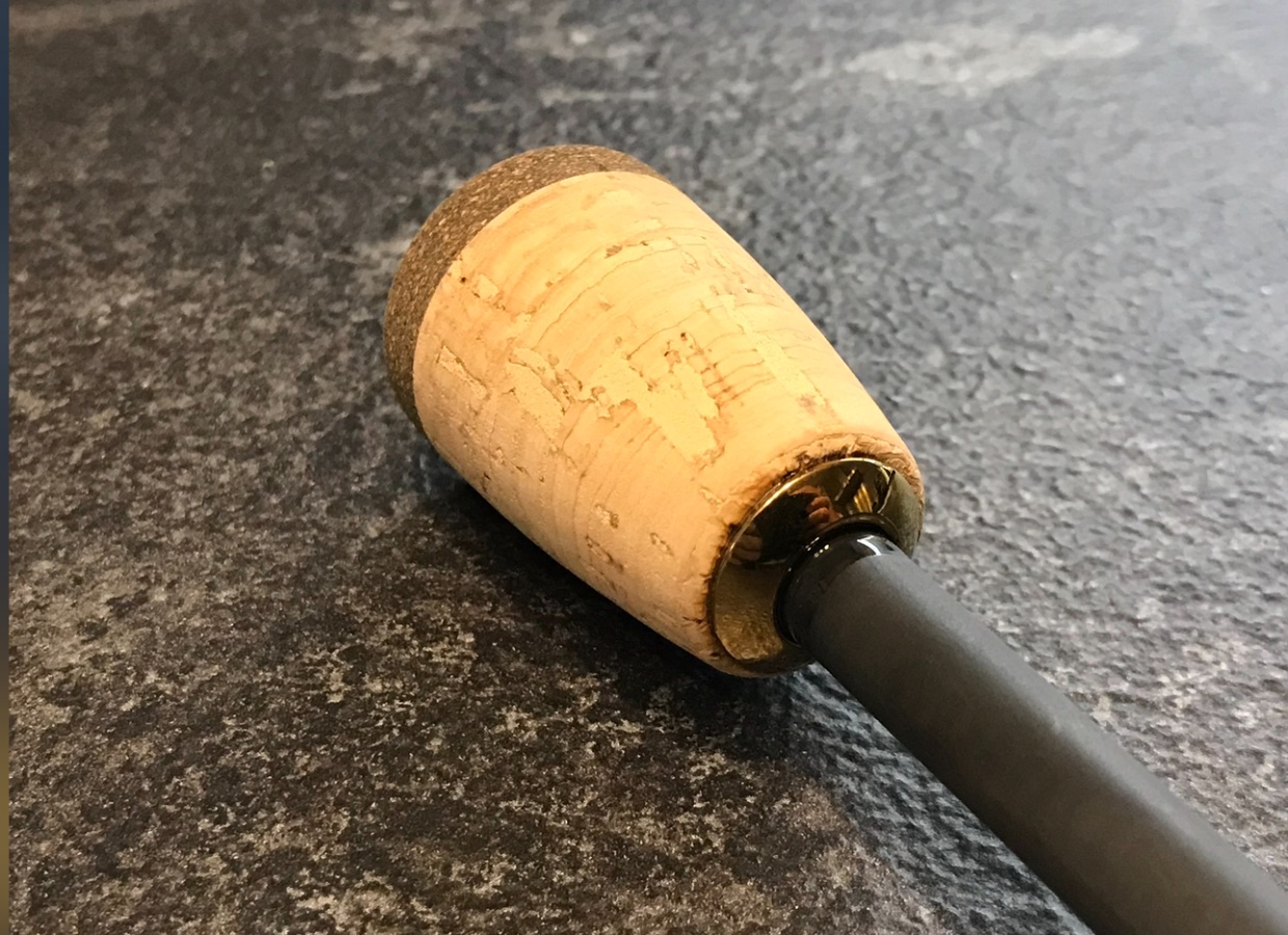

Re: Quelle bague de finition pour le butt BGKSC ?
Bague WCS ou bague BWC mais ça ne passe que sur des blanks trés fin style UL sinon il n'y aura pas assez de marge et la bague dépasse un peu
WCS : https://www.rodhouse.fr/fr/product/wcs-4
BWC : https://www.rodhouse.fr/fr/product/bwc-3
Sur une WCS, comme il y a un tout petit tenon, je réalise une fente au cutter dans le butt ça permet de bien caler la bague au collage
Il m'est aussi arrivé de couper un peu le butt pour ajuster la bague pile poil lorsqu'elle dépasse .
sinon une simple ligature déco vernie fera tout aussi bien !
bague BWC noire et bague alu (je ne me souvient plus de la réf !)
bague BWC noire et bague WCS + lig déco
