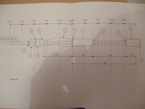

je souhaiterai votre avis sur les éléments qui devrait habiller le Blank Spin Jig 705-1 IM.
Et c'est parti, en partant du butt:
1 Butt vissable carbone WBP-XC Gold http://www.rodhouse.fr/fr/butts-carbone ... 18588.html
2 Butt EVA avec tenon Forecast emputé du tenon http://www.rodhouse.fr/fr/butt-eva/735- ... 07353.html
3 BWC 14 bague souple
4 BWC 13 bague souple
5 Rear Grip Casting Forecast EVA http://www.rodhouse.fr/fr/rear-grip-eva ... 07360.html
6 P-M3 Gold http://www.rodhouse.fr/fr/disques-ajour ... /p_m3-gold
7 Fuji ACSM16-12 http://www.rodhouse.fr/fr/acsm-16/760-f ... 07605.html
8 KDPS-16 BLACK http://www.rodhouse.fr/fr/accessoires-/ ... 02419.html
9 Tube carbone pour KDPS 16 http://www.rodhouse.fr/fr/tubes-pour-kd ... 05106.html
10 NTRKDPS 16 http://www.rodhouse.fr/fr/bagues-pour-k ... kdps_16-or
11 Grip Eva KDPS 16 http://www.rodhouse.fr/fr/toutes-les-po ... 05595.html
12 WCT GOLD 12,5 mm http://www.rodhouse.fr/fr/bagues-a-teno ... gold-125mm.
Les étapes 8 à 12 seront monté comme sur Le Tuto de clarkgabble http://www.rodhouse.fr/forum/viewtopic.php?f=7&t=1276 rendons à césar ce qui est à César!
Et c'est ce qui a donné le ton pour l'ensemble de la poignée, en plus de mon revo winch.
Pour les bagues 3 et 4, j'aurais souhaité les avoir de couleur or, mais je ne trouve pas les bonnes dimensions.....
Qu'en dites vous? Y a t-il des incohérences dans mon montage?

C'est top !Alex45 a écrit :Bonsoir à tous!
A noter que tu auras un décalage de 1mm entre ta bague et ton PM
Pour les bagues 3 et 4, j'aurais souhaité les avoir de couleur or, mais je ne trouve pas les bonnes dimensions…..
Tu pourras faire des liserés avec du fil métallique OR et ensuite vernir, le rendu est top
PS : la couleur Or matagi et Or des autres marques est différente, je te conseil de prendre tout chez matagi ou bien tout chez les autres marques. Tu peux remplacer ta référence 6 par ça http://www.rodhouse.fr/fr/trb/2520-trb- ... #/trb-gold . Quant au butt les bagues étant très fines, cela ne se verra pas.
- ptit fisherman
- Messages : 40
- Inscription : 14 avr. 2014 19:31
- Localisation : Angers

Salut, pour moi la poigné est bonne!
Je suis daccord avec baptiste, une belle liguature à liseret bien vernis est vraiment simpa! l'ideal est d'utiliser une BWC entre ta liguature et ton EVA (comme sur ta poigné actuel) pour fair remonter ton vernis...

Merci les gars, le projet avance!
Il me semblai bien que la couleur or était differente entre les deux marques. Je vais peaufiner ça.
La différence de 1 mm entre le pm et la bague, soit 5/10 de part et d'autre, visuellement ça doit être negligeable non?
Pour les bagues souples, j'ai découvert en effet que l'on pouvais les vernir. Je vais faire comme ça, du moins essayer
En tout cas franchement merci, ça aide énormément de pouvoir s'appuyer sur vos expériences!

Pas de souciAlex45 a écrit :Merci les gars, le projet avance!
Oui c'est complètement négligeable ! Je ne savais pas si tu avais vu je voulais juste te prévenir.
Pour les bagues souples, j'ai découvert en effet que l'on pouvais les vernir. Je vais faire comme ça, du moins essayer![]()
Et a très vite quand j'aurais des questions sur les anneaux

Pour la bague du pm, je pense me tourner sur la RSR-16(G) http://www.rodhouse.fr/fr/rsr-16/2371-rsr-16g.html.
Pour celle que tu me proposais Baptiste, cela ferai 8/10 de part et d'autre... C'est histoire de pinailler
