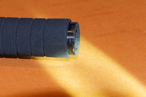

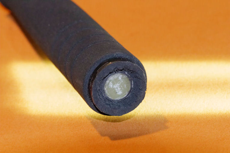

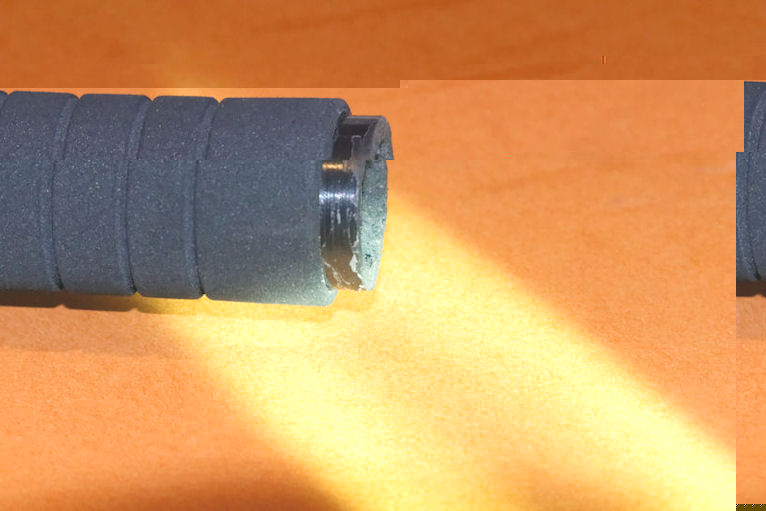

J'ai commencé a démonter le talon (coriace a enlever ce caoutchouc) et apparaît 1 tube de 12,5mm ext/ environ 11mm int
centré a la louche, et rempli d époxy je présume (voir les photos): il y a donc 1 couronne de caoutchouc de 3,5mm d’épaisseur
totale (y compris le blank) très souple quand on appui dessus : normal 1 blank aussi souple ?
Pour limiter les manip, Je pense donc percer et évider ce tube intérieur pour y mettre l'insert, sans abimer la périphérie du talon, comme je n'ai pas
le diamètre ext du F20 je vais attendre de le recevoir pour aller plus loin.
Autre truc: les masselottes et le butt font 27mm de diam ext , la bague bleue rapportée 24,6 mm : pas très joli si accolées je pense :
1=>peut-on coller 1 bague conique (tenon ?) sur la périphérie de la première masselotte contre le blank qui viendra s' appuyer sur la bague bleue
pour rattraper l'écart, SANS LA COLLER sur le blank pour pouvoir moduler au besoin les poids, avec 1 goutte de frein-filet tout de même
sur le filetage .
2=> ou la coller sur le blank sans la bague bleue (diam ext 22mm comme sur la photo) ET SUR la 1ere masselotte, toujours pour pouvoir modifier le poids si besoin + facilement
sur le filetage .
