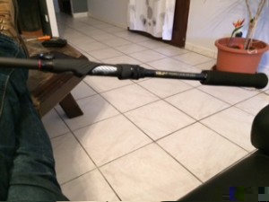

merci a tous pour vos réponse. j'ai finalement laisser tomber l'idée d'un blank polyvalent suite a touts vos conseils et je suis donc partie sur un SJ843 HM GEN2 MHX / FUJI KR / pm ALPS TACTILE TOUCH pour ma première canne dédié a des péches a gratter plutôt fin de saison pour pouvoir pécher avec des grammages et des leurres un peu "lourd". ce fut un sacré trip de monter ce blank que j'ai souhaité assez minimaliste pour avoir un max de contact entre le doigt et le blank. Merci a RODHOUSE de pouvoir permettre au gens de connaitre le RODBUILDING et pour vos tuto vidéo qui sont au TOP ! vivement le prochaine qui sera surement une canne a gratter plus light ou une canne pour le silure au leurre.

Le genre de retour qui fait bien plaisir, merci à toi ;)
Re: commencer le rodbuilding
merci pour ton retour :)
et très mignonne ta petite canne ;)

Cool ta poignée ;)

Merci les gars ! Oui j’adore ma poignée ! Une chose que j’avais du mal à trouver sur les cannes leurre’ du commerce . Ça fait poignée de canne à carpe mais j´adore ! Merci le rodbuilding
