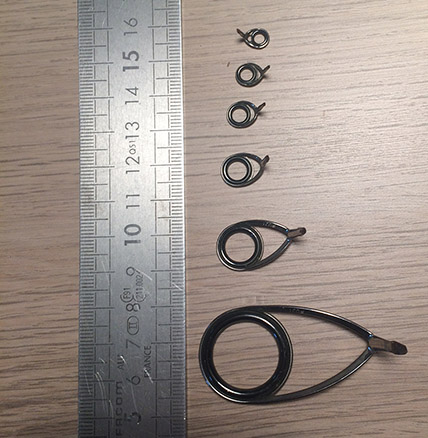

Les anneaux que j'ai récupérés sont ceux d'une ancienne Major Craft Volkey 63ML, je me dis autant les réutiliser! Après les ref d'anneaux que je donne ne sont pas très précises car c'est remesuré à la règles par mes soins ^^
Un montage en KR me tenterai bien en effet, seul pb, c'est le prix d'un pack, pas envie d'acheter juste un pack alconite et metal bas de gamme.
4,5 ou 5 ce n'est pas trop étroit pour passer des raccords en 30/100?

Postes-nous une photos de tes anneaux, on va voir de quoi il s'agit ;)
Récupérer une rampe est bien entendu possible, quitte à la compléter si besoin et si on retrouve les mêmes.
Mais rares sont les cannes du commerce montée en KR et c'est quand même un vrai gain... après, on peut le faire (je l'ai fais perso ainsi que plein de monde je pense ;) )
Pour l'alconite, c'est l'entrée de gamme en céramique Fuji mais çà vaut largement certains SIC "sans marque" et par ailleurs, en eau douce, le SIC ne présente aucun intéret... par ailleurs, le métal c'est de l'inox, comme chez tout le monde, mais estampillé Fuji, gage de qualité aussi ;)
Non, selon ton noeud c'est soit nickel (si noeud FG) soit çà peut gratter un peu, dans ce cas passe en 5 par précaution ;)

Voila les anneaux que je possède déjà, je pense que le plus petit est un 4,5.
"Normalement" c'est du Fuji Sic

Peux tu nous donner les mesures de diamètre interne des céramiques pour chaque anneau stp?

Ce sont des fugi K, sans doute les même que j'avais sur mes armagedons et qui sont montés sur nombre de cannes du commerce, j'ai réparé une décat il y a 15 jours et c'était déja ces anneaux mais en version argenté ;)
c'était un montage avec anneaux dégressifs, ta canne (NGC ?) si tu souhaite faire un montage actuel KR concept
tu peux réutiliser les 3 plus gros et mettre ensuite un tunnel de micro guide
sur le lien ils sont aussi en colori noir
https://www.rodhouse.fr/fr/kt/2751-bkta ... 03294.html

Par exemple faire une réduction en 25,12,8 puis un tunnel en 3 de 6 et 3 de 5? :)
Les diamètres intérieurs sont dans l'ordre:
- 1,8cm
- 0,8 cm
- 0,5
- 0,4
- 0,3
- 0,25

robinson a écrit :Par exemple faire une réduction en 25,12,8 puis un tunnel en 3 de 6 et 3 de 5? :) Oui tu peux le faire si tu veux., tu passera sans problème un fluoro de 30 dans des anneaux de taille 5)
- 1,8cm taille 25
- 0,8 cm taille 12
- 0,5 taille 8
- 0,4 taille 6
- 0,3 taille 5.5
- 0,25 taille 5
...en fonction de la précision de ta mesure... pour info, tu trouveras toutes les correspondances de tailles en regardant le tableau fuji ici : https://www.rodhouse.fr/fr/kl/2754-klag ... 03140.html

OK merci beaucoup! pour les anneaux c'est bien ce que je pensais!
Je vais partir sur un tunnel en 6 et en 5 alors :D

Comme ton objectif est de réutiliser des anneaux, vas y comme ça ;)
