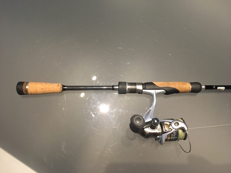

pour le manche , le manche proposer est un manche une piece , j aime bien celui sur ma major craft par exemple , est ce faisable ? le manche complet en EVA est peu être recommander pour ce genre de canne ?
voici celui de ma canne
(110.29 Kio) Téléchargé 0 fois

Ta poignée est tout à fait faisable, familiarise toi avec les différentes pièces que tu vas trouver. Je peux déjà te dire que le porte moulinet est un Fuji VSS et qu’il est monté en sens inversé, avec le pas de vis vers le talon. Regarde les pièces et dit nous ce que tu ne trouves pas. Si tu veux exactement le même look, il te faudra tourner qq pièces, rien de difficile.

il est monté inverser oui , pratique pour mettre son doigt sur le blank pour sentir le moindre choc , touche ..
