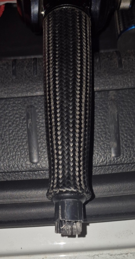

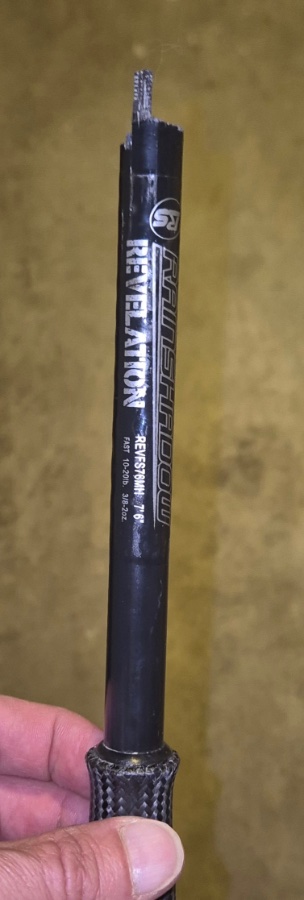

Suite à un passage hasardeux dans les branches , j'ai cassé mon blank au niveau du talon juste en dessous du grip....
Bon après c'était la canne ou le moteur.... :shock:
Je pense que c'est réparable avec une sorte d'insert collé à l'epoxy et ligature de finition pour faire propre.
Question : existe t-il chez RH des élément dédié à cette utilisation ?
Sinon avez vous une astuce ou conseil de réparation ?
D'avance merci.

Salut, pour moi je couperais sur la photo 1 au ras de la bague BWC, puis il faudrait enfiler un tube de carbone par le cul du butt (décollage/recollage) ce tube entrera dans le blank coté photo 2 (peut être couper la partie fissurée ?)
puis collage du tout et je referais une ligature longue pour renforcer le tout au niveau du sticker !

Pareil, couper propre à la dremel, un manchon avec des bouts de canne, bien renforcé (épais, en en mettant plusieurs l’un dans l’autre), puis tuff et lig/vernis.

Du coup j'ai procédé comme suggérer par Lesfilmu & Magic.
Resultat impecable et à priori solide. :D
Merci à vous.
