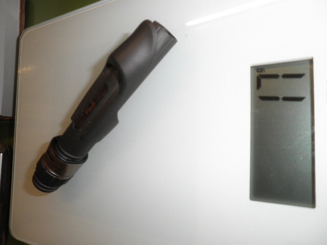

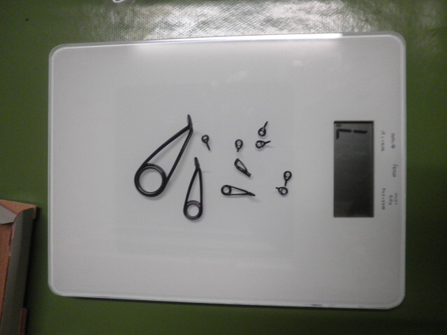

Voilà je mets quelques photos d'éléments avec leur poids.je pense qu'il pourrait être intéressant de savoir le poids des articles.Peut-être juste mettre dans commentaires des articles le poids.Ce que je vais faire pour les novices comme moi. Bonne journée
Pièces jointes
Pack KR 7' Black Alconite L<br />Pack KR 7' Black Alconite L<br />Pack d'anneaux kr alconite black L avec l'anneau de sion 4.5
Poignet vss 16VSSSD16<br />FUJI VSS SD 16<br />1<br />7,90 €<br />7,90 €<br />Poignet vss sud 16
FUJI VSS SD 16
1
7,90 €
7,90 €
Poignet vss sud 16
Gripp Liège droit pour vss 16

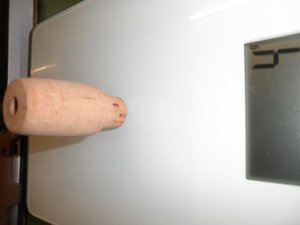

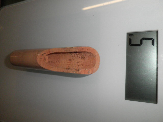

Deux de plus
Pièces jointes
HDCCBC20F
HDCCBC20F
Butt liège avec tenon Forecast
