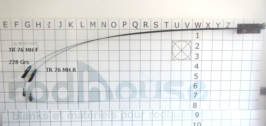

Je suis en train de réfléchir à l'éventualité de montrer ce blank pour des pêches de surface depuis un bateau avec des leurres moyens pour des poissons ciblés jusqu'à 10-15 kg (petits thons, liches, sérioles, ...), et comme je n'ai pas trouvé de report ou de fil de discussion à ce propos sur le forum (j'ai peut-être mal cherché :oops: ), je me pose quelques questions au sujet de ce blank [TR76 MH (F) Super Offshore - http://www.rodhouse.fr/fr/offshore/2501 ... 10636.html].
- Sa puissance leurre est annoncée à 20-40 gr (ce qui en définitive fait une plage assez étroite), du coup est-ce plutôt exacte ou dans les faits doit-on l'élargir un peu vers le haut ou vers le bas ?
- Son action Fast est-elle très prononcée par rapport au "TR76 MH (R) Super Offshore" ?
- Sa puissance de ligne annoncée à 30 Lbs n'est-elle pas un peu surestimée ?

chez Matagi la puissance de ligne est toujours sur estimée, disons ....que ce sont des blanks qui plient BEAUCOUP, c'est dans leur ADN, et que par rapport à notre façon de noter, on trouve ça sur estimé.
pour ton programme ceci dit je pense que ça le fait sans trop de soucis, tu ne brideras certainement pas un thon de 10-15, mais tu le sortiras, de 5 à 10 ça devrait être du plaisir
