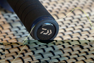

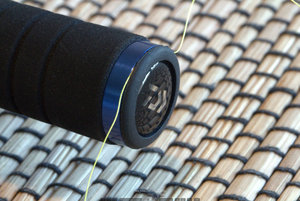

Le talon de ma canne comporte 1 bague anodisée sur un bouchon caoutchouc enfoncé dedans , mais pas trouvé comment l'enlever
peut-on découper l’intérieur du bouchon (contenant le logo Daiwa) sans tout déglinguer ?
Une photo ?
Merci de vos réponses

Autre PB, le démontage du talon de ma canne: une bague anodisée d'1 seul tenant ( 5mm large, 24,6mm diamètre extérieur) enserre la poignée EVA
et 1 bouchon qui rentre dans le pied de la canne,( peut être d'1 seule pièce au moulage ?), j'ai peur qu'en coupant le rebord de ce bouchon la poignée
se mette a tourner, j'essaie de joindre des Tofs si la manip réussit.

Je sais pas quoi te dire pour le démontage … Par expérience, je coupe tout maintenant (dremel ou autre) car c'est dure de décoller proprement les bagues sans les abîmer. Sinon, une méthode consiste à plonger le butt dans de l'eau presque bouillante pendant 1 petite minute : ça ramollie la colle et t'arrive à retirer des éléments en tirant dessus … Mais c'est pas simple :/ Baptiste avait réussi avec un sèche cheveux aussi il me semble…Marsouin13 a écrit :[attachment=2]

- si la poignée est moulée d'une seule pièce (très probable) et qu'on coupe le bas , partie qui rentre dans le blank, est-ce que
ça peut se décoller et se mettre a tourner ?

juste 1 oubli, qui peut donner, p être, 1 renseignement de fabrication:
c'est 1 canne Daiwa Saltist AGS 902HFS

Personne ne sait comment c'est fait à l'intérieur, ça peut être une pièce à tenon, ça peut être une pièce simplement collée contre la mousse.
huile de coude et patience, et tu nous diras comment c'était.

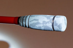

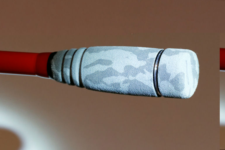

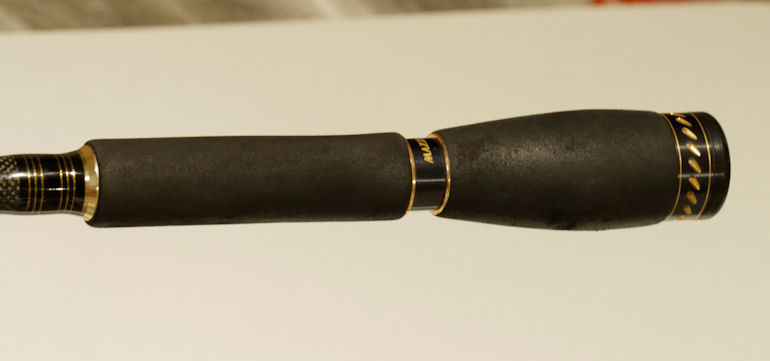

Patience ok mais pas que: tant qu'il s'agit de couper 1 bouchon caoutchouc avec +/- de réussite ça va , mais je me risquerais pas à toucher
le talon des 2 cannes en photo : trop peur de tout déglinguer et d'avoir 1 finition bricolo - sauf grosse expérience ?
d'ailleurs est-il possible de modifier 1 talon déjà monté (epoxy) si casse ou désir de le rallonger par exemple , ou même pas en rêve ?

Marsouin13 a écrit : bonsoir Goulven
Non, effectivement, y'a plein de choses comme les EVA qu'on ne peut pas démonter assez proprement pour retrouver l'effet du départ …
Ben, faut voir le cas de figure mais tout doit être possiblePhotos ?
