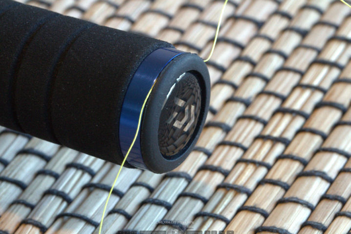

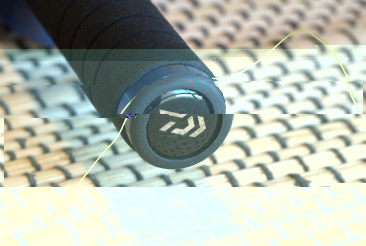

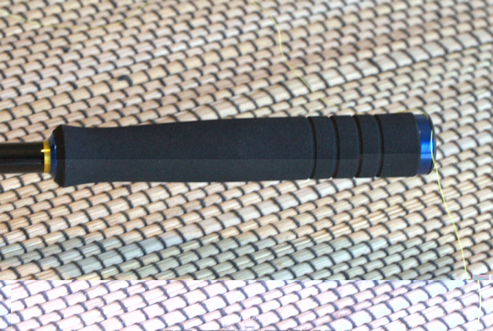

j'aimerai équilibrer une canne spinning (2,74 cm) avec un poids au talon d' environ 30g , mais il n'est pas mentionné le poids des accessoires
Matagi faits pour ça (... ??? ) donc dur d' évaluer les composants nécessaires : quel est le poids du Butt vissable WB2 (15.39g parait-il ) avec son insert ?
Quelle différence entre la Masselotte P2 et l'insert P-3B, ce dernier servirait une fois collé dans le blank, à visser dessus le Butt, a la place de l'insert ?
je comprends pas bien comment centrer l'insert isolé avant de le coller.
ce serai sympa que l'embout du Butt soit un minimum souple pour amortir les appuis de canne, et de pouvoir découpler talon - contrepoids par une rondelle souple , n'est-il pas ?
pas de renseignement donné sur la composition de l'embout.
Quel est l'epoxy le mieux adapté pour ça ? et comment nettoyer les bavures malgré le scotch mis avant collage ?
Le talon de ma canne comporte 1 bague anodisée sur un bouchon caoutchouc enfoncé dedans , mais pas trouvé comment l'enlever
peut-on découper l’intérieur du bouchon (contenant le logo Daiwa) sans tout déglinguer ?
Merci de vos réponses

Marsouin13 a écrit :j'aimerai équilibrer une canne spinning (2,74 cm) avec un poids au talon d' environ 30g , mais il n'est pas mentionné le poids des accessoires
il me semble que c'est sans l'insert
le P2 est un insert en acier de 2mm d'épaisseur et, qui pèse 9 grammes environ. Son diamètre est de 27mm comme le butt.
le P-3B est un insert en au (donc bien plus léger) dont le diamètre externe est d'environ 24 mm. Il est fait pour mettre un autre anneaux d'ornement percé de type P-M3.
Non non, pas du tout ! Il fait prendre un butt WBP-A2 et tu le décore/alourdi avec les P2/P-3B ! Et tu vis le tout dans un insert F-20 collé dans le butt.
Tout simple : tu enroule du scotch de peintre autour et colle comme ça ;)
Les WBP-A2 sont terminés par une rondelle caoutchouc … je ne voit pas si tu veux savoir autre chose ?
De la bi-composant en vente sur le site ;) Le plus simple est de ne pas mettre du scotch de peintre. Comme ça, tu nettoie les bavures aussitôt avec de l'acétone ou de l'alcoolé ménagé !
Une photo ?
J'ai essayé de répondre à tout mais n'hésites pas si je suis pas assez clair !

Autre PB, le démontage du talon de ma canne: une bague anodisée d'1 seul tenant ( 5mm large, 24,6mm diamètre extérieur) enserre la poignée EVA
et 1 bouchon qui rentre dans le pied de la canne,( peut être d'1 seule pièce au moulage ?), j'ai peur qu'en coupant le rebord de ce bouchon la poignée
se mette a tourner, j'essaie de joindre des Tofs si la manip réussit.
Je sais pas quoi te dire pour le démontage … Par expérience, je coupe tout maintenant (dremel ou autre) car c'est dure de décoller proprement les bagues sans les abîmer. Sinon, une méthode consiste à plonger le butt dans de l'eau presque bouillante pendant 1 petite minute : ça ramollie la colle et t'arrive à retirer des éléments en tirant dessus … Mais c'est pas simple :/ Baptiste avait réussi avec un sèche cheveux aussi il me semble…

Personne ne sait comment c'est fait à l'intérieur, ça peut être une pièce à tenon, ça peut être une pièce simplement collée contre la mousse.
huile de coude et patience, et tu nous diras comment c'était.
