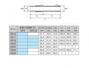

Bonsoir.
Je m interroge sur la taille de porte moulinet à choisir pour une batson sw 967 f destiné au moustachu.
Pensez vous qu une taille 17 soit préférable à une taille 16 pour une meilleure prise en main sur une canne de cette puissance?

OK ça roule alors, quel diamètre de mousse eva vous conseilleriez avec?

Je bloque sur des détails pour passer commande... un pm en 17 ou 18... le diametre des mousses...
J'aimerais faire un truc simple pour ma premiere dans ce style

Re: fuji dps 16 / 17 / 18... pour une bonne prise en main
ça doit pouvoir t'aider pour le choix des mousses
J'ai monté ma RCKJB 600-150 avec un DPSM 18.
Voilà ce que ça donne avec des TRS 18 de part et d'autre du PM :
http://www.rodhouse.fr/forum/viewtopic. ... 634#p72634
Tu peux faire la même avec du 17.
Les diamètre des TRS sont renseignés. Il suffit de trouver de l'EVA avec un diamètre au moins équivalent à celui de la bague et roule! Tu pourras poncer pour ajuster le diamètre au plus de la bague.
Cela dépend de la taille de la main et des habitudes du pêcheur.
17 est une bonne moyenne.
18, c'est déjà à mon avis pour des cannes à thon...
