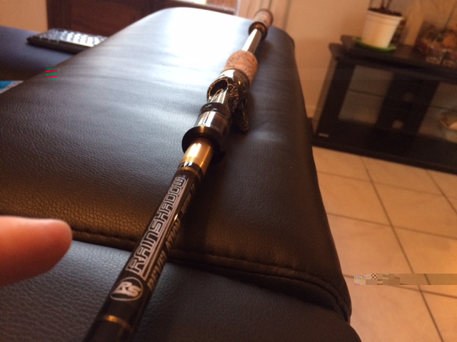

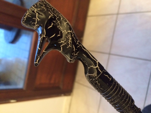

hello ,
bon finalement j'ai monter un REVFS76-MH en casting pour le BROC.
le RODBUILDING en hiver c'est super . ça permet de calmer lorsqu'on est en manque et que tout est fermé.
du coup je me suis fait plaisir en tournant mes poignées et en essayant de faire une "belle" canne pour ma deuxième expérience en Rodbuilding.
j'ai evidement essayer quelques lancer avec differents plombs et ça patate grave avec 40/50 grs.
plus qu'a tester ça dans quelques jour......................patience....
encore merci a tous pour vos conseil meme si je suis aprti sur un autre blank.
