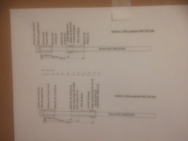

bonsoir,
suite a tous vos conseils, j' ai fait une wishlist https://www.rodhouse.fr/fr/module/block ... B7CF2B3E46 et un dessin permettant de faire les 2 option, KDPS vers le haut ou le bas. je pense fixer le PM au scotch a blanc pour voir et choisir l' option definitive ( les 2 / 3 bout en rab servirons pour la prochaine)
et ce que la liste est coherente ?
merci d' avance pour les retours
Pascal
Pascal
