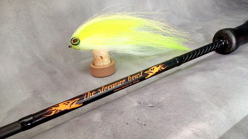

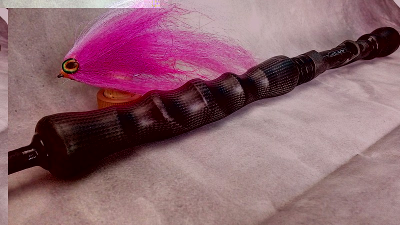

J'ai testé ces vernis, j'ai pas trop le temps de faire un retour ici pour l'instant mais :
- ça s'applique en très fine couches : on applique en rotation sur le blank puis on tire dans la longueur (on croise les passes en fait), minimum deux couches
- ça se nettoie à l'alcool à brûler une fois sec si jamais ça ne vous plait pas
- j'ai une préférence pour le vernis polyuréthane qui est un poil plus résistant que l'acrylique
- c'est bof sur les ligatures si elles ne sont pas parfaites, sinon ça rend bien
- ça donne un super rendu sur les poignées carbone
exemple : http://www.rodhouse.fr/forum/viewtopic.php?f=15&t=9533
Sur une poignée carbone :
Sur un vernis long :
