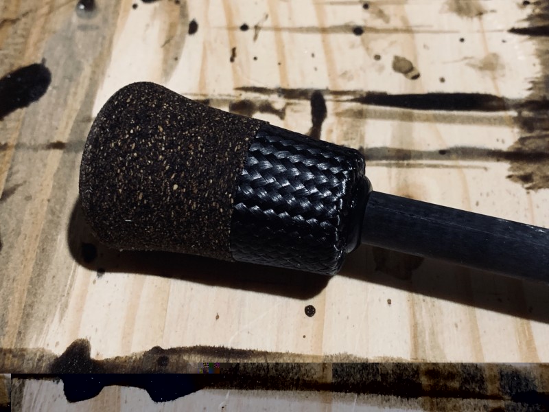

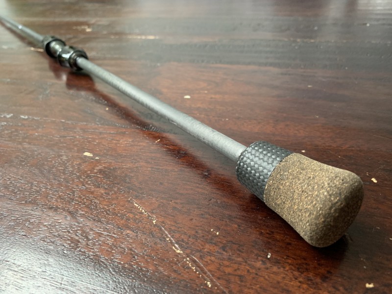

Tu as l'équivalent en liège dense de couleur plutôt foncée qui esthétiquement rends bien, ou alors couper à ras le tenon et lui coller au cul un butt classque, juste a vérifier les diamètresraffaleur a écrit :par contre en talon de protection pas moyen de mettre autre chose que sa https://www.rodhouse.fr/fr/toutes-les-p ... 03645.html?

Exemples :
Re: aide choix but et bague x ray 736
ok merci sa peut servir en exemple pas evident a avoir les dimensions de tout , les joies du rodibuilding
