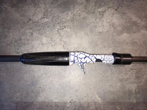

Fallait venir à Clermont, j'ai monté mon 665 avec.
Punis :mrgreen: :mrgreen:

Tu l'as verni on dirait?
ça donne quoi au toucher et est-ce qu'il faut 15 couches diluées pour obtenir un résultat valable?

Oui, vernis. 2 couches, le touché est excellent mais mes qualités de vernisseur un peu moins :mrgreen: :mrgreen:
Il reste un peu de vagues, c'est pas super évident. Sur la première couche, prévoir une grosse séance de debullage, il en sort de partout et pendant assez longtemps. Ensuite c'est facile, ponçage et couche fine. Pour bien faire il faudrait que je ponce encore et refaire une autre, mais bon, faut que ça pêche :mrgreen: on verra plus tard (peut-être)

peut-être une dilution 50/50 à l'acétone comme pour les ligatures transparentes pour les bulles? Et à la tenue, ça glisse pas trop? Tu l'as vernis pour l'esthétique ou tu penses que ça se salirait/dégraderait
vite?

J'avais dilué à l'alcool, 20% (et heureusement...)
Même si NFC for qu'on petit rester brut, je pense que ça risque de s'abimer à l'usage, et quand le carbone prend un choc, ça devient dangereux pour la main. Je ne sais pas encore pour la prise en main, pas pu tester ;)
