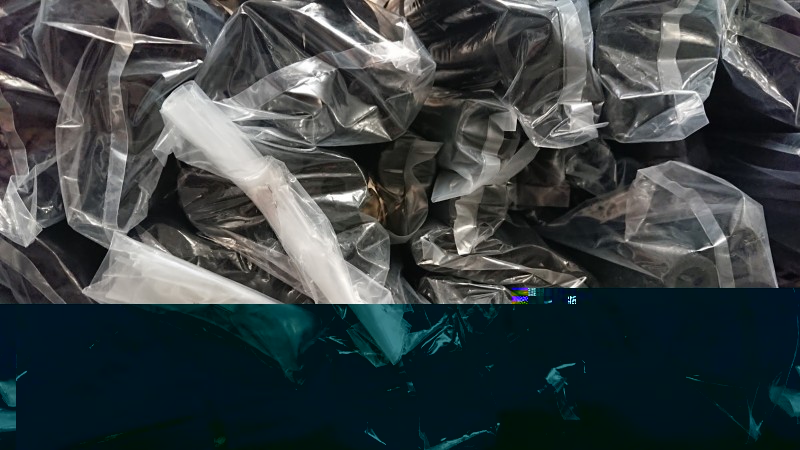

Guys,
je vais vous faire un topo rapide sur les grips en Hypalon, utilisation, mise en oeuvre, intérêt.
https://www.rodhouse.fr/fr/rear-grip-dr ... -epdm.html
ça fait partie des trucs qui m'avaient échappé sur catalogue, que j'ai vu aux US pendant mon voyage, et qu'on m'a expliqué en direct.
Donc l'intéret principal, c'est que par rapport à l'EVA, ça ne marque pas, ou très peu, c'est beaucoup plus costaud. Ensuite c'est élastique, donc ça s'adapte à pas mal de diamètres, ça se stretche considérablement, et donc ça permet de s'adapter à pas mal de diamètres un peu à la con qui ne sont pas à la portée des reamers, entre les diamètres un peu chelous des blanks RTP qu'on a rentré pour les pêches des thons sur chasse au leurre.
vous avez bien lu, pas besoin de reamer.
donc on enduit d'époxy, une époxy lente obligatoirement, type tuff glue, pas avec une époxy rapide, ça joue le role de lubrifiant, et bim, on met en place.
L'autre intéret, c'est que quand on utilise les version slim , version SRGS, le diamètre extérieur est très faible, permettant enfin de se faire des petites poignées moins larges que ce qu'on avait avant.
sur la mise en oeuvre, donc le diamètre intérieur s'agrandit en forçant, l'époxy lente joue le role de lubrifiant, aux US ils utilisent aussi de la mousse à raser pour mettre en place le grip, comment ça travaille ensuite avec l'époxy je n'en sais rien, je n'ai pas encore testé cette technique, mais le sieur Bill Batson, qui est un putain de rodbuilder lui même fils de son père le sieur Bob Batson, un immense rodbuilder, à la base de la créa de Pacbay et de Batson Ets, utilise cette technique couramment.

J'avais vu çà, mais sans trop comprendre...
Possible à poser aussi sur des blanks normaux ? (pas des 1+1 dont le talon est droit)
On peut le couper proprement si on veut raccourcir ? (car si c'est "mou" çà ne doit pas se poncer super propre..., me trompe-je ?)
Je pense qu'on ne peut pas tourner l'extérieur ? (faire une forme arrondie ou autre, genre adapter un tenon derrière un PM)

je n'ai pas testé encore, pas d'avis sur la question, mais fatalement, je suppose que ça va se travailler un peu différemment de l'EVA et effectivement au touché c'est mou, plus de grip
Re: Vie du Site, Nouveaux produits
Ah c'est malin ça... tu nous sors ça après qu'on ce soit tous cassés la tête pour reamer correctement nos poignées sur nos RCLB70XL... alors que ça pourrait peut-être bien être une solution très pratique et pas casse-tête pour ce type de blank à forte conicité ?
