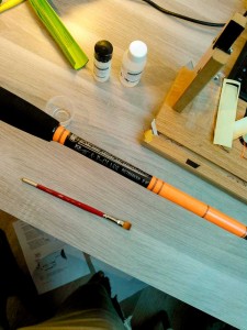

Je vais y aller également de mon petit commentaire ;)
Après avoir eu écho d'un nouveau produit de chez "rodbuilder's republic" ... un certain clear flow, un nouveau vernis époxy ultra fluide et claire ...etc .. je me devais d'essayer :D
comme dit plus haut, il faut s'habituer à un nouveau produit et tout changement demande une nouvelle façon de faire ! mais là pour le coup c'est d'une facilité :o
même le dernier des énervé n'arriverai pas à faire de bulles sur son vernis tellement il est fluide ! perso j'ai mélangé doucement et le peu de bulles disparaissent toutes seule dans le godet ! son pot life est hyper intéressant ( et rentable ;) ) car il m'a permis de vernis trois cannes d'un coup en prenant mon temps soit 30 ligatures !! .
Comme il imprègne très bien les ligatures, comme eric je fais une 2eme passe c'est dire la praticité du produit !
et le rendu est juste top ! absolument pas eu besoin de lampe à alcool !
pour les vernis long, de la même manière j'ai enchainé les trois cannes avec un 2eme mélange, ça se nivelle tout seul, une 2eme passe pour les micros bubulles qui ont laissées un manque et le rendu est tip top !
même Magic peut faire des vernis parfait maintenant !!! :mrgreen: :mrgreen: ( boutade je tu sais que je t'aime bien mister magic )
et puis tiens pourquoi pas essayer sur du leurre ?! et ba j'ai envie de dire .... ça fait le taf encore une fois 8-)
Que dire de plus à part ... allez y les noeils fermés ;)

Alors évidement j'aime bien mon produit, c'est pas un produit miracle, il a ses qualités et ses inconvénients, mais clairement moi qui ne suis pas du tout un boss des vernis, je n'ai jamais réussi à faire des vernis longs aussi propres en une seule passe.
rappel des consignes :
-mélanger longtemps (5 minutes minimum)
-Après mélange, laisser reposer 5-10 minutes, de manière à ce que les micro bulles s'échappent (on peut tapoter le pot sur la table) et à ce que le mix s'épaississe un peu, juste après mélange il est encore un peu trop fluide pour des ligatures épaisses
-pas de débullage à la lampe à alcool, ou alors minimum syndical.
-travailler par temps chaud et non pluvieux (hygrométrie faible) pour des meilleurs rendus de brillance, mais ça c'est comme pour tous les vernis époxys, la catalyse est meilleure à partir de 22° et temps sec.
-respecter un temps de cure de 4-5 jours au chaud et au sec.
voilà ce que ça donne pour moi, et vraiment, je ne suis ni un boss des vernis, ni des ligatures, je préfère pêcher.
