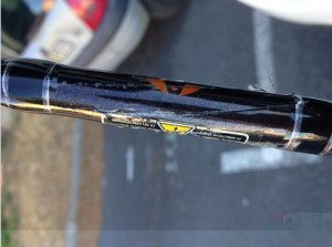

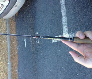

Salut a tous,
moi c'est Julien 32ans, j'ai découvert la pèche aux leurres il y as 3 ans depuis j'y vais tout les trois jours .. c'est addictif
je me lance doucement dans la création de mes cannes.
Avant de commencer je voudrais tenter une réparation mais je ne sait pas trop comment m'y prendre
elle est cassé entre les deux ligatures pas plu loin, je pensait enlever le vernis les ligatures existantes et re-ligaturer par dessus la fissure en collant a l’époxy,
c'est pas génial comme travail mais je ne vois pas comment le reprendre, si vous avez des idées je suis preneur.
Merci d'avance

Je ne vois pas vraiment la gravité de la fissure … c'est cassé cassé ?

Oui c'est bien cassé le blank est fendu trois fois dans le sens de la longueur sur 4cm entre les deux ligatures

C'est à quel endroit par rapport au porte moulinet? Parce que si c'est fendu 3 fois à part couper proprement le blank, manchonner avec une chute d'un autre blank et ligaturer à nouveau par dessus je vois pas trop quoi faire d'autre.

Ca peu peut être le faire du coup. C'est quoi l'action de ta canne? Car, par exemple, si elle plie normalement jusqu'au porte moulinet alors tu vas créer un point dur qui va te modifier l'action (c'est un exemple). J'ai déjà fait ce genre de bricoles mais c'était au niveau du talon ou juste au dessus du porte moulinet.

Canne Sakura trinis TRSA 662 MH 7-28g Fast MH 1m98

Il faut couper ce qui est fendu.
Faire un spigot en emmanchant par le butt, coller l'ensemble.

Ca fera certainement un point dur mais il va falloir essayer de couper proprement ce qui est fendu puis emmancher une chute de blank au bon diamètre puis coller et ligaturer le tout. L'idée générale est ici par exemple : http://www.rodhouse.fr/forum/viewtopic. ... 35&hilit=R

Pour insérer un spigot il me faut enlever le but, sur Fb quelqu'un me dit de mettre le talon dans une bouilloire pour assouplir la colle du but ? je vais pas tout niqué ?
