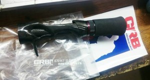

Pour monter un tube carbone comme sur ta photo, il faut un tube "nu" comme sur le KDPS et rapporter le montage quick lock par dessus selon tes gouts, c'est çà qui n'est pas référencé ;)

lesfilmu a écrit :Pas vraiment un quick lock, mais ca fera pareil (cacher le filletage).
