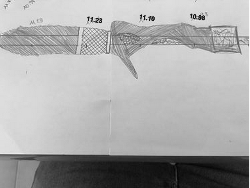

Pour le porte moulinet TEXTOUCH faut que je prenne qu'elle taille ? Sur mon blank le porte moulinet tombe entre 11.23 et 13.28.

Tu as les tailles sur la fiche produit, il faut prendre la taille juste en-dessous de celle de ton blank et reamer pour ajuster.
Selon ton schéma je dirais 11 ;)

J'avais pris du 11.5 donc presque =)
