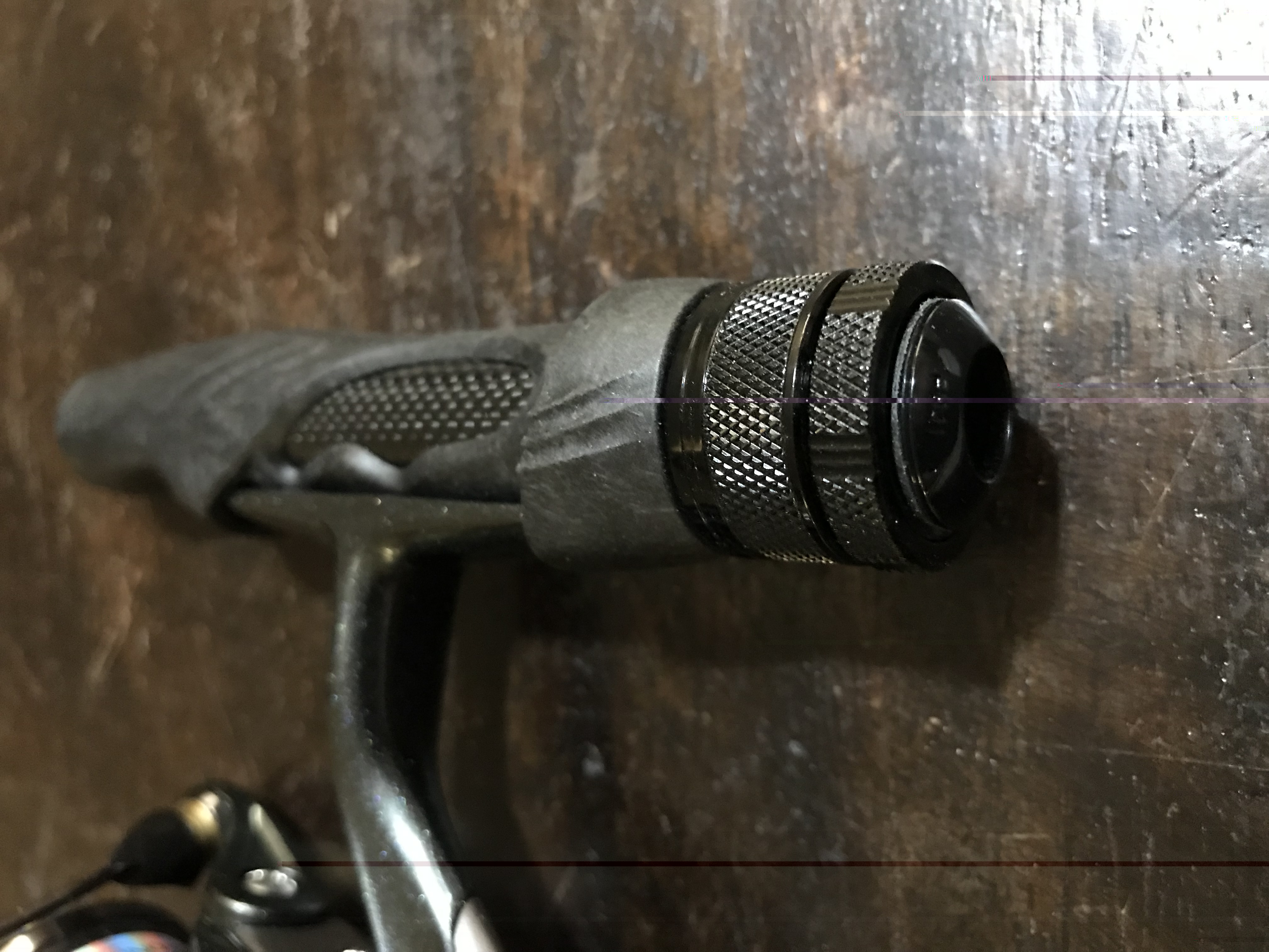

Bonjour à tous, comme écris dans le titre , je suis prêt à attaquer mon premier montage ( une fois le banc à ligature fabriqué) après avoir démonter une canne qui ne me servai pas, une St Croix Legend Tournament Power Spin.
Une canne mal équilibrée qui était monté en spinning donc et que je souhaite remonter en casting pour une utilisation assez "polyvalente": Frog, texas, jigs, buzz bait pour le bass et petit jerk, swimbait et souple pour le broc.
Le blank mis a nue pesait aux alentours de 78 grammes, une fois la peinture retirée, le blank est pesé à 69 grammes environ. Mais mon dieu qu'il est toujours aussi mal équilibré, il "penche" vers l'avant, caractéristique commune aux cannes St croix j'ai l'impression.
C'est un blank de 7 '1 soit 2m16 avec une grosse réserve de puissance et une action extra fast/fast. La puissance annoncé est 10- 20 grammes mais il peut prendre 50 grammes sans problème.
Pour le nouveau montage, en ce qui concerne la poignée, je vais opté pour une poignée casting longue liège : https://www.rodhouse.fr/fr/poignees-pro ... 16676.html
un porte moulinet Alps MVT : https://www.rodhouse.fr/fr/alps/4018-mvt.html , il sera placé à environ 40 cm du butt.
la bague de serrage : https://www.rodhouse.fr/fr/alps/4020-mvt-16-dkn.html
une bague de finition entre le grip et le PM : https://www.rodhouse.fr/fr/trim-rings-b ... 01665.html
J'aimerais savoir avec quoi je peux refermer le filtage du Pm ?
Pour le butt, j'aimerais une butt EVA , est-il possible de recouper un butt comme le EVABC20 : https://www.rodhouse.fr/fr/toutes-les-p ... 03645.html pour l'ajuster au diamètre du grip ?
Passons aux anneaux maintenant, je pensais prendre un pack KR concept casting en H , finition polished sic . j'ai un doute quand à la taille du pack et au nombre d'anneaux, je vais surement devoir en rajouter non ?
Et n'ai aucune idée de la répartition non plus --'
Je compte utiliser de la tresse assez grosse genre PE 1,5 - 2 ( 20 centièmes) plus tête de ligne en 35 centièmes, noeud de raccord type fg qui passe dans les anneaux.
Et pour l'anneau de scion, je ne sais pas non lequel choisir.
Je vais prendre les mesures sur le blank dans les jours à venir pour choisir la taille des éléments.
J'espère avoir été assez clair dans mes questions et ne rien avoir oublié, je vous remercie d'avance pour vos réponses.

Alors, voici quelques éléments de réponse...
- Je ne connais pas ton PM, les copains vont valider.
Mais je pense que tu peux le fermer avec soit une bague WCS16 de chez Fuji dont il te faudra peut être couper le tenon https://www.rodhouse.fr/fr/fuji-wcs/112 ... results=26 ou bien une D16FR de chez matagi https://www.rodhouse.fr/fr/recherche?co ... Rechercher
- Pour ton butt, hum... Le BC20 est plus petit que le diamètre de ton grip liège. Tu veux faire un mix liège EVA? Sinon tu ponces ton grip long au diamètre de ton BC20, ou alors tu pars sur un autre butt EVA.
- Le pack d'anneau, pourquoi prends tu des SIC? Si c'est pour l'eau douce, je te conseille les alconites, largement suffisants et plus économiques. Le SIC est généralement réservé aux milieux offrant de fortes frictions, la mer, est...
- Prend un pack KR casting pour 6,6 '. En H, les petits anneaux sont des KT 5.5. Prends en un voir deux de plus, ce n'est pas le prix que cela coûte. Avec des 5.5, tu fais passer sans problème du P.E.2 + fluoro de 40....
- Pour l'anneau de scion, mesure le diamètre de ton scion au pied à coulisse, et va choisir ensuite un anneau dont la céramique sera raccord avec ton pack d'anneaux donc 5.5.
Voilà

Merci Alteclansing , pour les anneaux c'est plus une histoire de finition, mais je ne suis pas encore décider.
Il me semblait bien que le BC20 ne correspond pas au diamètre du grip, enfaite l'idée c'est de mixer liège et EVA un peu comme sur ces cannes :
https://www.capitolfishing.com/product-p/s-s.clecr.htm
Voir même avec une section EVA plus petite.

Après c'est toi qui voit. Ça se fait, mais faut fouiller dans la boutique ou bien tourner ton liège.

Salut,
Pour ta problématique de « pic dur l’avant », la poignée p’eine Est une bonne solution pour plomber au Q.
Une poignée pleine EVA fait 50gr, en liège ça doit aussi peser pas mal.
Pour la finition du MP, oui et oui pour la WCS 16, c’est Juste parfait.

Une petite question concernant le PM MVT, j'ai mesurer mon blank à l'endroit du futur emplacement du PM, je suis à 12.10.
Il faut que je prenne un MVT en taille 12 ? Il me semble qu'on peut le reamer non ?

Oui, exacte tu as 1 ou 2 « shim » a coller et reamer avant mise en place.
