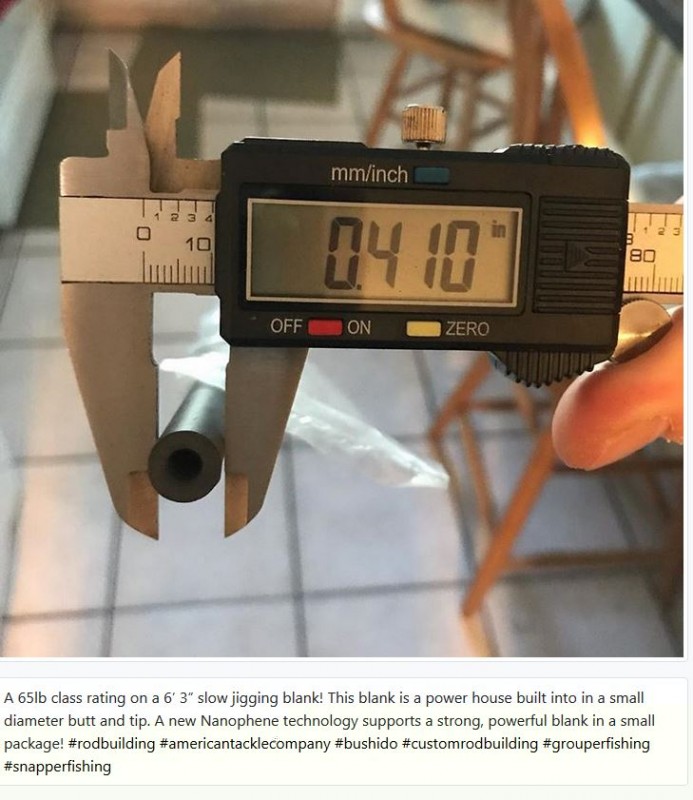

@ Jibesxm , je ne trouve pas de référence en tipp de 1,8 pour diamètre 8 en fait
@lesfilmu, oui c'est fin l'histoire hi hi, on verra bien ce que ça donne. Ça sent du bon pliage de carbone sur du glane hi hi.
Ah oui pas mal le coup de la sous-lig du tip pour pouvoir mettre un plus gros. Tu fais juste une lig ou lig + vernis fin avant de poser l'anneau?
Qu'entends tu par blank plein?
Pour la poigné IPS, je vais partir sur de l'EVA.
Par contres les poignées standards sont courtes, 10cm. ET la poignée longue, trop longue lol...
Ou prendre une longue, la recouper et l'ajuster pour avoir une prise en main un peu plus longue. Autour des 20/25cm

Sur la fiche produit "Blanks ultra fin, mais présentant un design "rempli"
J'en déduis "blank plein". C'est peut-être une mauvaise décuction, mais d'un autre côté y'a pas de secret, si y'a pas de diamètre c'est qu'il y a de la matière pour compenser

Le blank est très épais mais le prépeg est enroulé autour d'un mandrin:lesfilmu a écrit :Sur la fiche produit "Blanks ultra fin, mais présentant un design "rempli"
J'en déduis "blank plein". C'est peut-être une mauvaise déduction, mais d'un autre côté y'a pas de secret, si y'a pas de diamètre c'est qu'il y a de la matière pour compenser
0,410 inch = 10,414 mm

Voilà, c'est pas plein (mais c'est grave chargé en matière )

Intéressant !
Merci pour la photo Dédé! J'ai eu beau chercher un peu sur le net, je trouvais pas grand chose.
Tu étais pas loin lesfilmu , presque plein
Ça me plait bien cette histoire.
Je vois que tu as monté pas mal de cannes exo Dédé, quel serait tes recommandations sur les ligatures/sous-ligatures pour ce type de projet?
