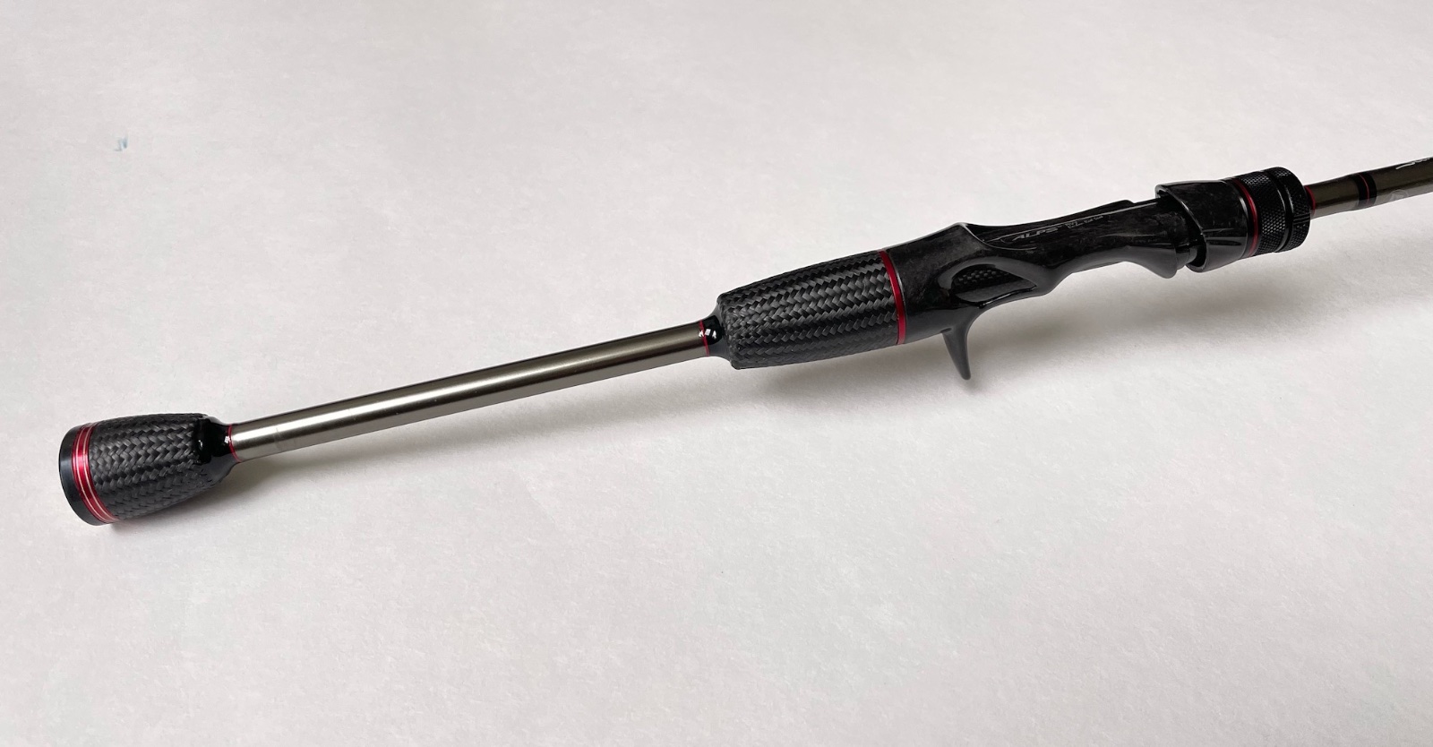

Tu peux aussi mettre un Gripp de but derrière ton PM, (ne pas oublier la bague TRC pour faire jolie :D ;) ) de ce genre : GRIPP qui va bien!!
(264.36 Kio) Téléchargé 0 fois

Pascal merci pour ta photo, super montage, qui me correspond bien.
Tu peux me préciser les éléments utilisés?

En partant du Butt :
https://www.rodhouse.fr/fr/product/alps ... t-341=5789
https://www.rodhouse.fr/fr/product/carb ... bonrr=7933
Pour faire joli, 2 WCS entre Gripp et blank, ou équivalent
https://www.rodhouse.fr/fr/product/wcs-4?wcscolor=6656
https://www.rodhouse.fr/fr/product/wcc
Le taille du PM a prendre en fonction de la sa position su le blank (idem pour les 3 WCS!!!!!!)
https://www.rodhouse.fr/fr/product/mvt-carbon-casting-3
Et une WCS (ou équivalent) pour fermer le PM
[url]https://www.rodhouse.fr/fr/product ... color=6656[/url]

Pascal, malgré ton aide, c'est pas évident pour moi d'être certain de mon coup sur le diam du PM à retenir.
Le diamètre indiqué sur la page de rodhouse, c'est le diamètre interne de l'insert? ou celui du diamètre interne du PM ?
D'après les mesures du blank, et la position souhaité pour mon PM, il sera bloqué à 13,66 coté talon et à 12,83 coté scion, je choisis quelle taille de PM du coup?

Diamètre interne du PM, je prendrais un 13, et tu précises dans ta commande (juste avant de régler tu as une case "remarque") de vérifier que la gâchette de ton pm ira bien a tel distance du talon.
