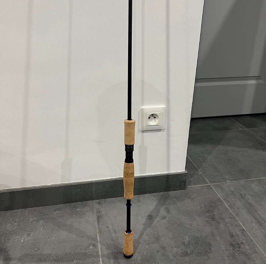

Je fais remonter le post parce que je me rends compte que j’avais pas mis de photo de ma première œuvre (en toute modestie car elle est loin d’être parfaite esthétiquement parlant) :lol:
Mais non de D*** il est ouf ce blank ! :shock:
Pas pu encore le tester sur de grosse trouite mais il léger, lance loiiiiiiiiiiiiiin, on ressent énormément de chose à travers le blank, les anneaux Tit.Tzt j’adore sur ce type de canne, ça prends tout son sens, bref je suis conquis !
Je le referais certainement dans quelques temps pour améliorer les ligatures, retravailler la poignée dont je ne suis pas satisfait (longueur du Quick Lock).
