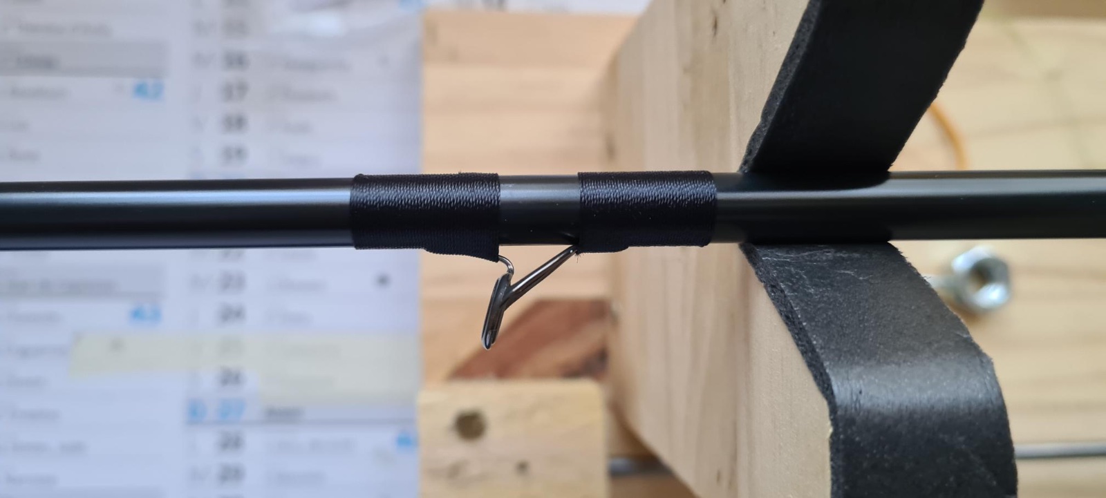

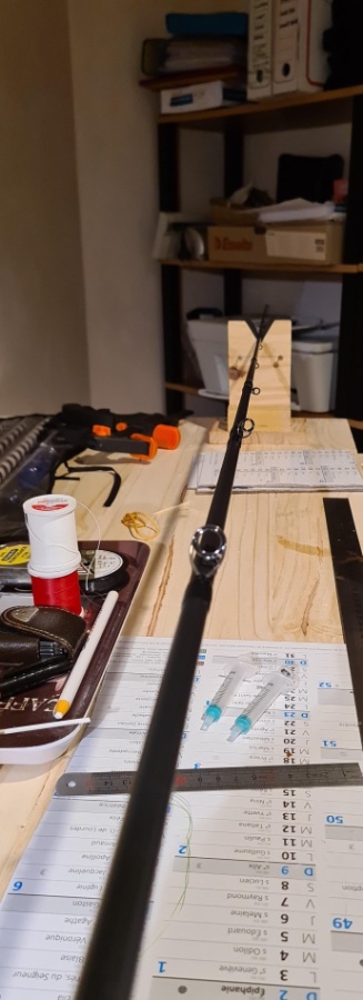

Salut à tous.
Mon projet avance pas bien vite , et des interrogation persistent...
PM collé , anneaux en place (spacing fuji en 0-40-135-180).
(60.51 Kio) Téléchargé 0 fois
(133.41 Kio) Téléchargé 0 fois
Pour les ligatures , j'avais pris du fuji EASY THREAD BLACK mais je galère un max avec.
Du coup en attente de livraison de PROWRAP COLORFAST taille D.
Une fois la pose du vernis faite , comment nettoyez vous le pinceau ?
Merci.

byron722
Messages : 1135
Re: premiere canne / choix du PM
Message par byron722 »
Tu le nettois a l alcool a bruler, ca sert aussi pour nettoyer la colle fraiche et les eventuels defauts de pose lors du vernis.
En taille D, les ligatures seront beaucoup plus simples à réaliser et c est tout a fait adapter a cette puissance de canne.
Pour la rotation, je prefere commencer à 15/20° plutot qu a 0, l enroulement sur la bobine est meilleur.
Blank montés:

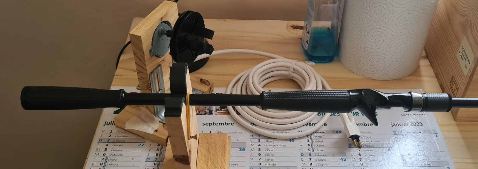

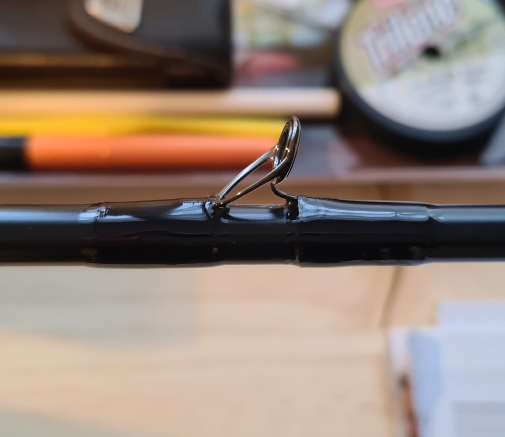

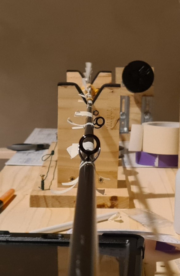

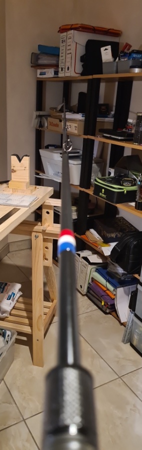

Bonjour a tous.
Un petit retour sur mon 1er montage qui est quasi fini (une bricole en Deco pour l'autocollant...).
Cela manque un peu de perfectionnement pour la pose du vernis mais dans l'ensemble ce n'est pas trop mal (les critiques seront largement admises... :mrgreen:)
merci a Byron722 du conseil pour le 1er anneau décalé entre 15 et 20°, mis en tension c'est TOP !!!
anneau ss vernis
(164.32 Kio) Téléchargé 0 fois
anneau vernis
(140.39 Kio) Téléchargé 0 fois
(88.42 Kio) Téléchargé 0 fois
canne 1
(81.01 Kio) Téléchargé 0 fois
poids sur la balance 154 gr , c'est trop bien.

byron722
Messages : 1135
Bin voila, c es tout bon! Et la petite french touch en plus.
C est pas si mal pour une premiere tes vernis, ne te flagelle pas!
Ca manque un peu de vernis au niveau des pattes, faut rajouter une petite goutte derriere lors de la pose pour emprisonner la patte. Et donne aussi un coup de briquet sur tes ligaures pour enlever tous les petits poils, on les voit bien sur ta photo avant et apres vernissage, du detail.
D ailleurs tu peux sans probleme leur mettre une 2eme couche si tu veux ameliorer la finition, ce sera pas choquant sur une canne de cette puissance, mais finement...
