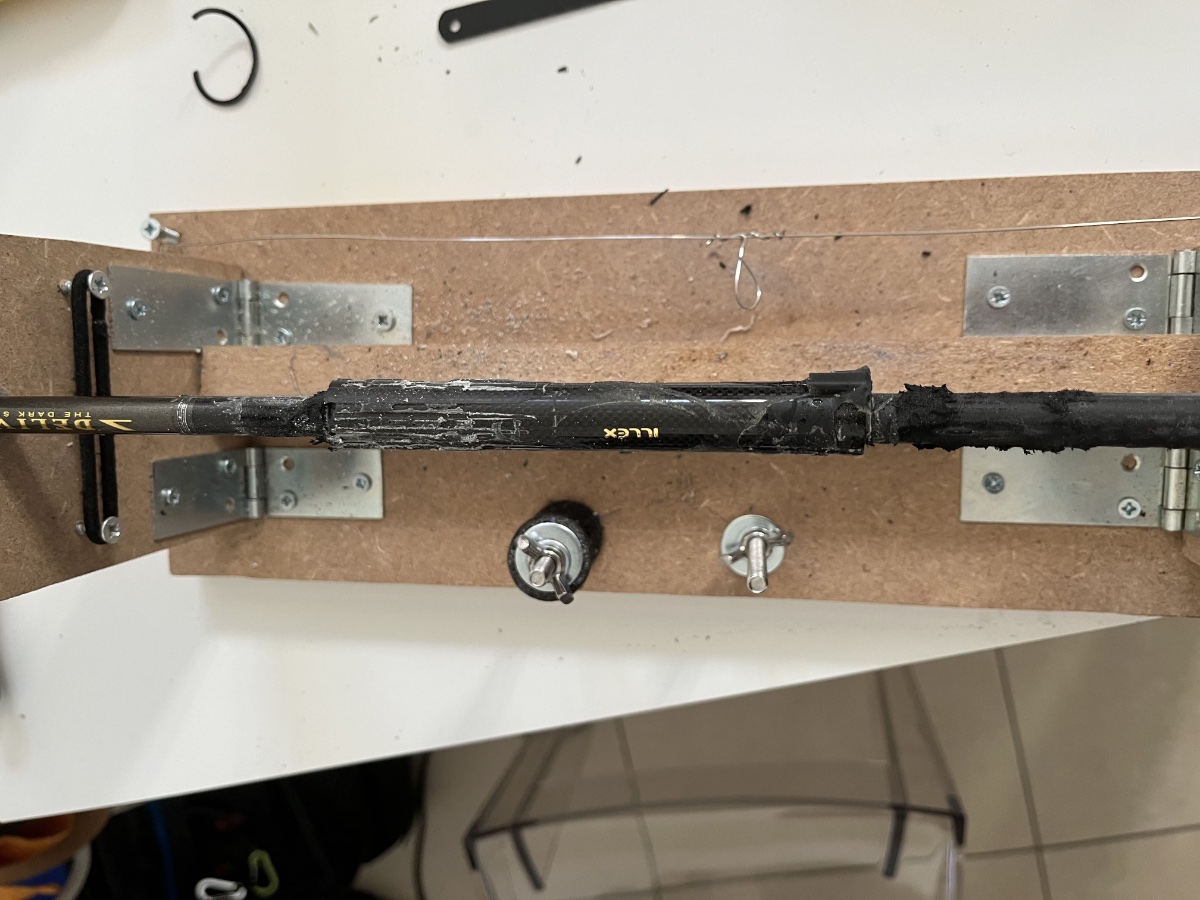

Petite question concernant le démontage d’un blank.
Je suis en train de démonter une canne de chez illex que j’avais dans mon fagot.
Sous le PM il y a un insert « tube » carbone. Comment faites-vous pour le démonter ? Il faut le couper à la dremel ? Comment faire pour ne pas aller trop profond et attaquer le blank ?
Je vous joins une petite photo de la pièce.

j'aurais tendance a le faire au dremel, tu fait une fente sur toute la longueur mais pas jusqu'au blank et tu force en tournant un peu dans la fente avec un tournevis plat ça devrait casser le tube! , ça dépendra aussi de la colle utilisée !

Merci beaucoup, c’est ce que j’ai fait et ça a fonctionné !
Bon, je suis allé un tout petit peu trop loin avec la dremel, il y a un petit coup pas très profond sur le blank, je pense pas que ça risque grand chose étant donné qu’il ne travaille pas bcp à cet endroit là. Le temps nous le dira.
