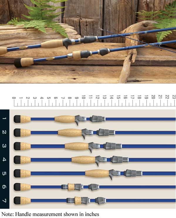

j'ai une idée ca ressemblerais a ca
mais pas en lige plutot en eva je crois si cela est possible

ok, rien de bien compliqué, skeleton, rear grip casting, butt.
