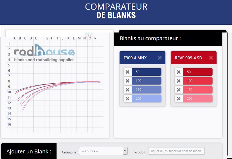

Re: projet canne à mouche pour le sandre
Avec les produits qui sont proposés sur le site de la baraque à canne, je pencherais plus sur un blank Batson en Revelation: REV 909-4 bien que je n'en ai pas monté, mais par la différence avec le MHX 909-4 au comparateur de blank.
