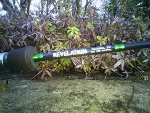

je n'ai pas encore eu le tps de faire de photos a part celle là :
elle est montée avec un poignée longue en EVA un PM matagi vert metallic (je kiffe ce pm )
un petit QL assez court avec un bague NTRKDPS16 verte
pack 7' gunsmoke UL pour les anneaux
pour le scion : LGST : 4.5-1.8(4.5)
pour les lig' : je reste sur le vert metallic et du noir
je pense faire un petit CR du WE a venir avec les 2 frangines la 54UL et la 68UL, avec des photos et video en situation , enfin j'espère 8-)
