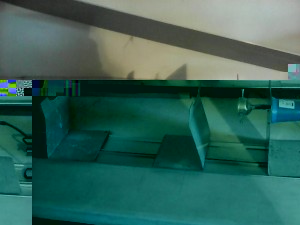

Bonjour a tous
Voici le banc a vernir que je vien de commencer avec du matos de recup
La base est une partie d'un panneau d'affichage lumineux
Les support sont fait avec des morceaux des tôle
Et j'ai réaliser un mandrin de serrage avec un cu de carbu ou j'ai souder des écrou pour pouvoir mettre mes vis.
Il me reste encore pas mal de travaille pour le terminé.

j'aime bien ce côté récup' !
Mais penses à protéger tes cannes : faut pas qu'elles tournent directement sur la tôle ;)

si faudrait aussi que les gorges de tes supports soient en V plutôt qu'en U histoire que ton blank soit bien calé dans le fond de ton V
avec un fond en U j'aurai peur que le blank, qd il tourne ne cherche a monter sur le support et se barre en cours de séchage ....

OK pour le v sa sera plus stable pour le blank et j'ai aussi prévu des protection en durite plastique coupé en deux que je fixerait sur la tôle

Je pense que du feutre est plus adapté, une durite ça risque d'accrocher et que du coup la rotation ne soit pas super fluide.

C'est cela l'esprit du bricolage, bonne reconversion pour ces tôles, bravo.
mêmes remarques que précédemment, plus un petit truc:
Un fois le vernis appliqué il va être nécessaire de débuller, pour ce faire il faut passer la lampe à alcool sous la canne.
Question: tes supports sont-ils assez haut pour permettre à la lampe de passer aisément ?

+1, il faut quelque chose de doux sur lequel le blank n'accroche pas. Donc pas de caoutchouc. J'ai fais cette erreur quand j'ai commencé.
Un morceau de serviette découpé peut faire l'affaire aussi, du patin feutre à découper (http://www.castorama.fr/store/Patin-feu ... ction=push) etc...
