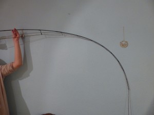

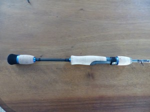

Voici les photos :
es ce qu'il faudra vernir le stickers en entier ou juste les ligatures de chaque coté?
lesfilmu
Messages : 6856
Localisation : Broué (28)
Re: première S842 MHX
Message par lesfilmu »
C'est un peu chargé, pour le coup, mais ça semble bon. Je pense que tu peux vernir ;)
Oui, il faut vernir le sticker sur toute la surface, pas trop charger, mais mettre un peu d'épaisseur pour que ça lisse bien ;)
Alors, c'est bien comme ça et tu peux laisser ainsi.
Par contre, si c'est pas trop tard, tu peux reculer de 4-5 mm le deuxième KT en partant du scion ;)

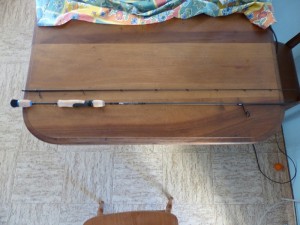

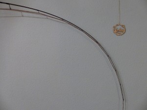

Voici ma canne vernie :
j'ai reculé le 2 ème KT comme ça m'a été conseillé.
J'ai aussi réduit le diamètre du but pour qu'il se rapproche de l'anneau.

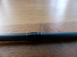

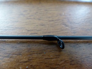

Par contre pour mon vernissage sur 2 ligatures d'anneaux et une autres on voit un peu les fils de ligatures, je peux / dois remettre du vernis ?
lesfilmu
Messages : 6856
Joli ;)
Non, pas la peine de remettre du vernis, ça n'a pas d'incidence ;)

Lorsque je passais la lampe à alcool, ça faisais cramé le vernis et ça laissais les spires un peu apparentes, ça ne change rien, et pis le jour ou t'aura rien à faire , une micro goutte dessus en ayant un peu poncer (pour l'accroche) et roule ma poule ;)
