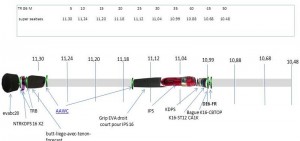

Bonjour,
J'ai besoin de vos conseils pour voir si je n'ai rien oublié et aussi si tous les éléments sont compatible.
Avis poignet TR86 super seabass M

Re: Avis poignet TR86 super seabass M
Pas certain que l'association TRB/NTRKDPS soit pile poil du bon diamètre, il semble qu'il y ait 1/2mm de différence, à voir sur pièce si ça te va ou pas, de toute façon, si ça n'est pas nickel, il sera facile de décider ce que tu gardes ou pas
Le reste c'est bon
pas mieux
Penses au shim quand même
Ok, merci pour la confirmation.
Pour la taille du shim, les ips sont-il bien ajustés ou c'est comme pour les skeletons ?
Est t-il possible de faire un ips en no fore grip ? Si oui il faut mettre quelle bague pour la finition ?
Est ce aussi tactile qu'un skeleton ?
Non, le skeleton est le seul un peu décalé sur la taille de shim, les autres sont conformes, le 16 va avec le 16.
Oui possible en no-foregrip, la baque la plus adaptée est la D16-FR en métal ou le widing check en caoutchouc.
La tactilité ne dépend (quasiment) pas du PM mais du blank et du montage des anneaux. L'intérêt du skeleton, c'est surtout le gain de poids (et l'esthétique pour ceux qui aiment). En casting, j'ai des grip avec accès au blank (ACSM) et sans (Phenix) et çà ne change rien à la perception des touches... idem en spinning, j'ai un IPS sur le 805, et je peux te garantir que le moindre frottement c'est une décharge
. Il m'arrive encore de ferrer des cailloux, bien que je commence à bien le connaitre... donc bon, pas d'inquiétude sur ce sujet
Le gain de poids est-il réellement conséquent ? Peut-être plus sur casting qu'un spinning.
Est ce quelqu’un connait la longueur d'un IPS pour bien ajuster les bagues sur le diamètre du Blank ?
J'ai trouver les tailles des skeletons sur le catalogue matagi mais pas pour les Ips.
