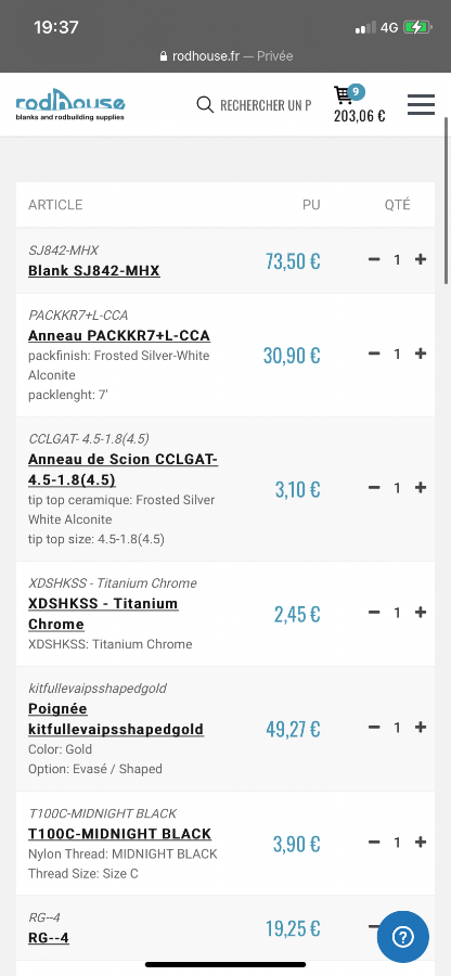

voici une idée de mon panier, es ce que vous pouvez me dire si tout convient, ce que je peux ou doit changer
merci beaucoup d’avance

dans le panier ci-dessus j'ai mit un kit poignée, cependant je pense surement acheter les pièces a l'unité si cela reviens moins cher

Les packs d'anneaux, les kits poignées ou les kits complet, coutent le même prix qu'au détai ;)
ce que voulais dire Byron c'est qu'on peur réaliser des poignées pour moins cher en les choisisant éléments par éléments :!:
je jetterais un coup d'oeil sur ta liste , là je suis surbooké à mon taff :oops: et ce W.E ce sera pêche malgré la tempéte (avant qu'on nous reconfine... :evil: )
