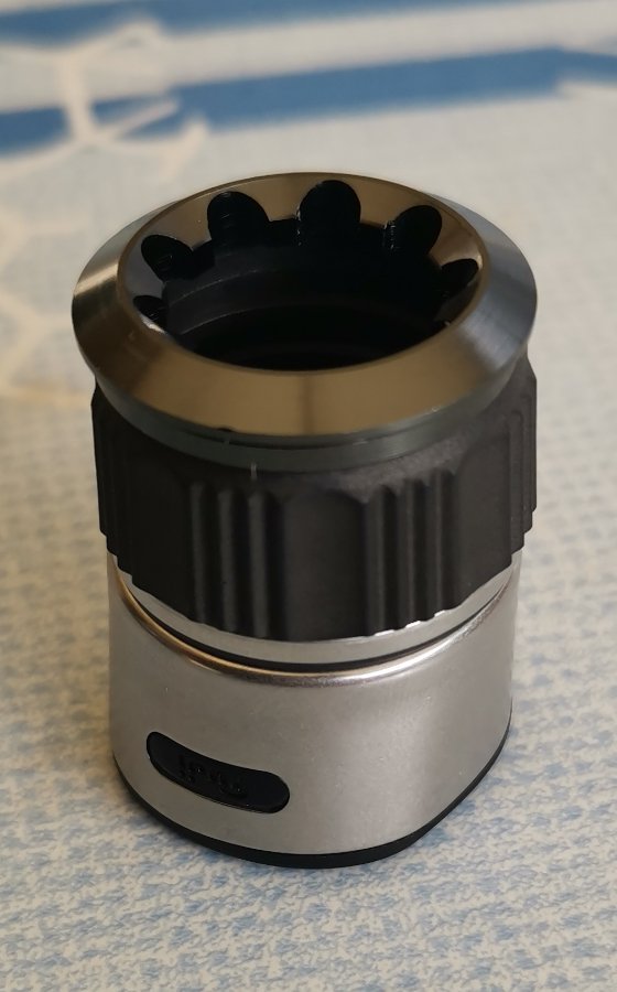

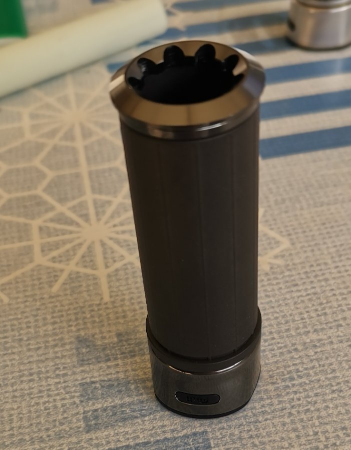

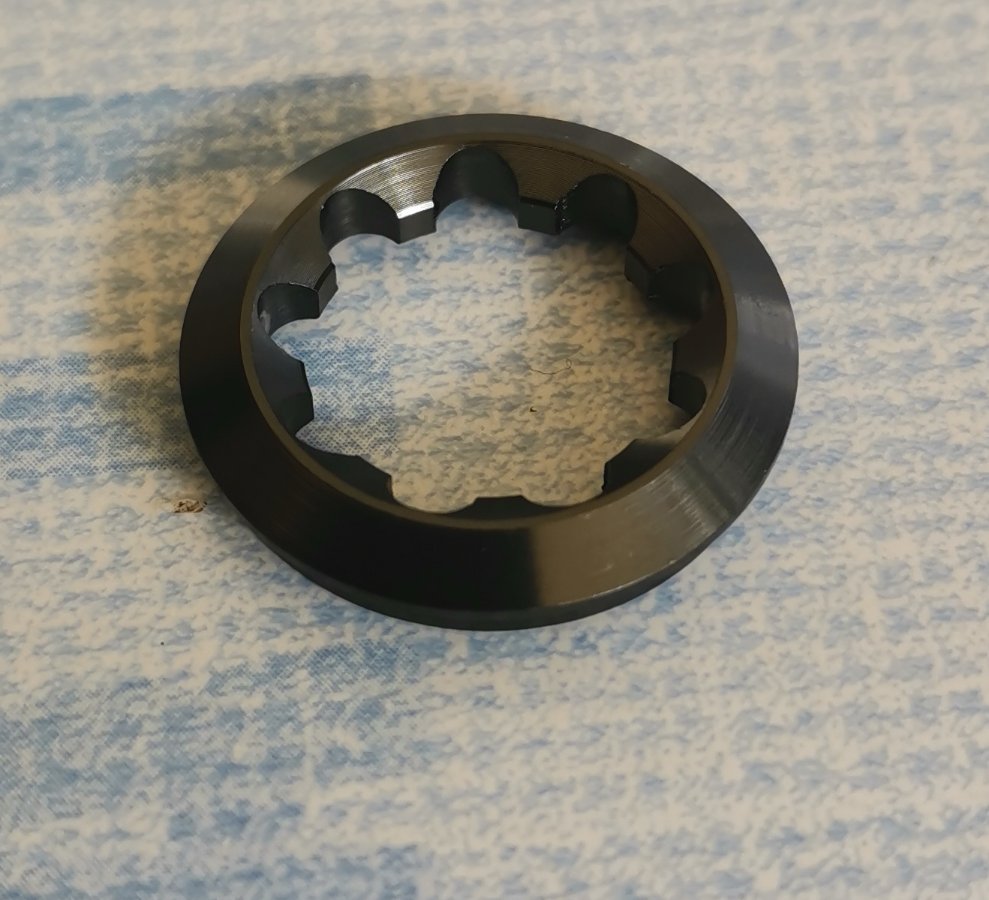

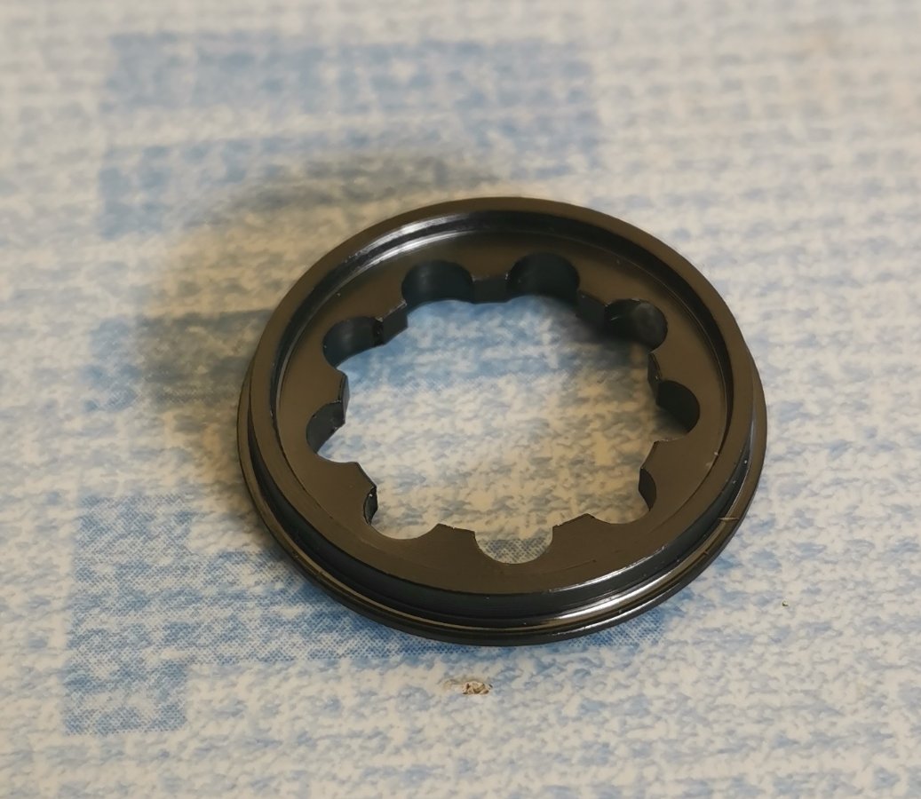

J'ai déjà une interrogation au sujet du KIT POIGNÉE PLEIN VSS 16 et plus particulièrement la finition de son porte moulinet. Je ne comprends pas comment peut se réaliser l'assemblage puisque ma bague de finition ne correspond pas au diamètre qui lui permettrait de rentrer dans l'une de mes deux bagues de verrouillage fournies dans ma commande... Je ne comprends pas comment je dois "finir" la bague la plus longue de la photo qui correspond en coloris à mes anneaux (contrairement à la plus courte qui est "argentée" et ne correspond pas à la finition des anneaux...)...
Je nage un peu, moi qui pensais ne pas avoir trop à me poser de questions avec cette poignée pleine, et bien là je ne comprends pas comment dois-je réaliser ma finition...

En fait, j'ai l'impression que j'aurai dû commander une autre pièce en plus du kit poignée pour la finition... C'est vraiment bizarre, je ne vois pas du tout comment assembler et/ou finir le système quicklock... soit le recouper, ou "l'habiller" avec autre chose... car à essayer à blanc, la bague métallique que j'ai, ne passera jamais...

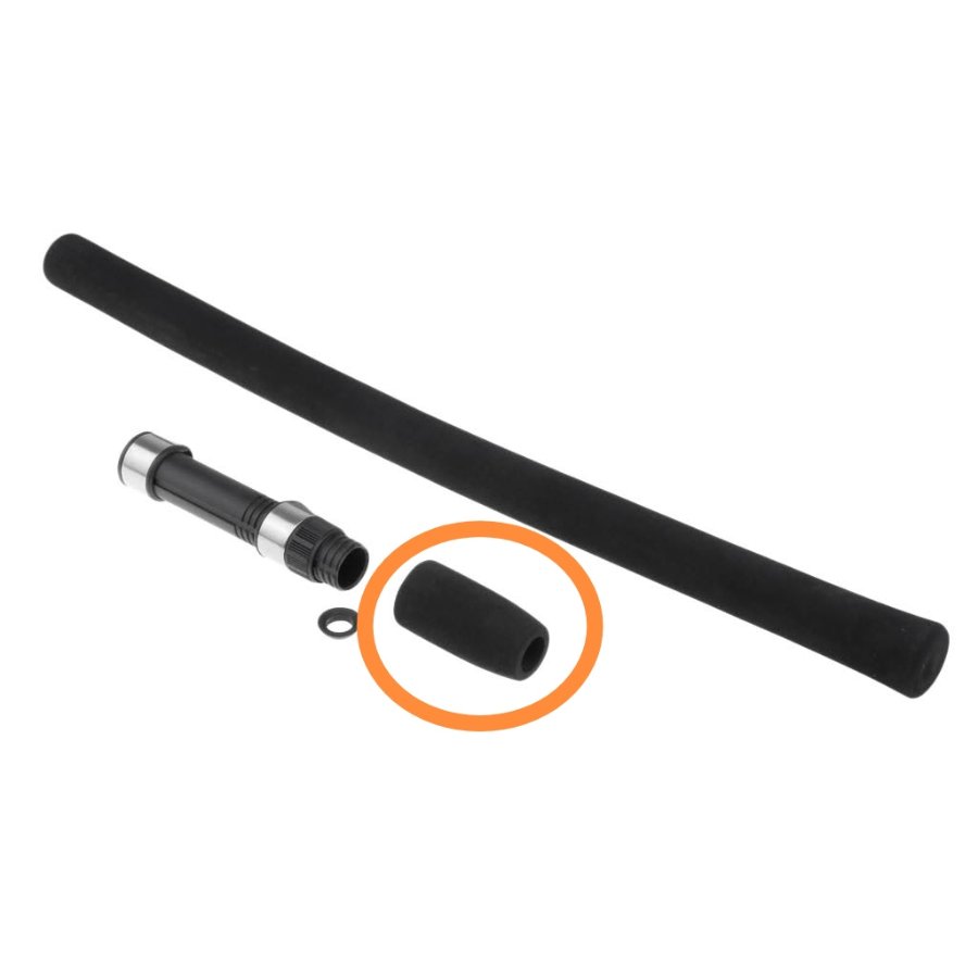

En gros j'ai le sentiment d'avoir oublié d'acheter une pièce (voir photo) mais pour moi le kit poignée intégrait tout ce qu'il fallait pour réaliser ma canne...

sur ta première photo on voit un quick lock grande longueur et dessus doit se coller un grip EVA visiblement, normalement ça aurait du être compris dans le pack poignée
c'est quel pack poignée que tu as pris ? on voit le détail de tous les éléments sur le site ! peut-être un oubli !

le kit est fourni avec 2 système de serrage, un par écrou et l'autre avec le quick lock long, éffectivement rien n'est prévu pour l'habillage du quick lock !

Merci pour tes messages, j'ai bien pris le kit que tu as mis dans ton dernier message... Du coup je ne suis pas à quelques euros près, je préférerais effectivement pouvoir mettre le quick lock avec un "habillage" en eva comme le reste de la poignée et le refermer par une bague mais je ne sais pas quelle pièce acheter
... et la bague que j'ai eu avec ne me paraît pas du bon diamètre...

la bague est prévue pour le serrage avec l'écrou, car si tu opte pour un habillage du quick lock, la bague sera caché sous l'EVA , le liége ou autre

peut être l'habillage que tu souhaitais en EVA a prendre en taille 16, faire confirmer par la boutique que ça aille bien sur ton porte moulinet VSS (normalement oui )

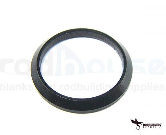

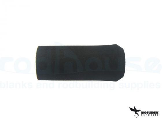

Si la bague va avec l'écrou de serrage fourni avec la poignée, j'ai bien un doute sur sa compatibilité par rapport au diamètre, cette bague ne rentre pas dans l'écrou, visuellement je ne trouve pas cela joli... voir photo.
Je pense partir sur le grip et la bague joints en photos, j'appellerai rodhouse demain.
