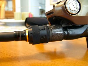

Bonsoir! Je viens de voir quelque chose qui me plait bien,mais sans la bulle,pour finir mon no foregrip : http://www.hostingpics.net/viewer.php?id=250281593.jpg. Comment dois je m y prendre pour arriver a cela?

Demande a ecolo, ça ressemble a une bague bwc , ligature et vernis

Merci,je vais le contacter. Sinon, j ai vu un truc pas mal,mais je ne sais pas comment cela s appelle
Re: no foregrip
Je confirme, tu peut obtenir cette effet avec BWC + ligature 8-) Je fait ça sur mes cannes

Merci,et pour la ligature,une seule suffit,ou tu superposés plusieurs couches?la ligature recouvre elle la bague ? Pour le vernis,tu le fais en un seule fois ?
Re: no foregrip
anis13p2b a écrit :Merci,et pour la ligature,une seule suffit,ou tu superposés plusieurs couches?la ligature recouvre elle la bague ? Pour le vernis,tu le fais en un seule fois ?
Alors alors …
Je place ma bague qui entre légèrement en force. Surtout, n'hésite pas à prendre la taille juste en dessous car elles sont très élastiques. Une fois en place, je ligature au plus près de la bague avec 1 seule couche de fil et de vernis.

De rien ;) Un dernier conseil, si jamais ton diamètre extérieur de la bague est un peu plus petite que le diamètre de ton pm, ne t'inquiète pas. Tu met du vernis de façon à ce que t'on vernis lèche le contour de ton pm et tu auras quand même un bel effet conique. Si tu veux je posterais une photo dans le weekend, je suis en train de finir une canne où j'avais cette config ;)
