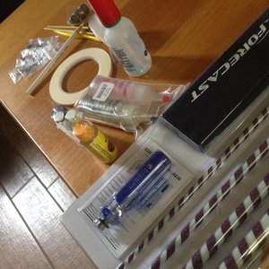

Voila le reste de la commande .... j ai trop hâte ....
Re: Premiere canne a mouche Help!!
Ah le déballage... Un grand moment
Amuse toi bien!
