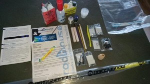

déballage,
trop content, trop impatient surtout, je décide de commencer à poncer le blank ! J'ai du papier à poncer en grain 500 et 1000 à la maison donc pas la peine de passer par la case achat...
Donc je ponce au 500 pendant un peu moins de 2 heures je pense, toujours aussi content

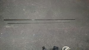

et là je décide de poncer au 1000 à l'eau, je commence, je fais la moitié du blank et là C'EST LE DRAME, d'un coup j'entends un "click" NON NON NON NON et SI LE BLANK CASSE EN DEUX
je ne sais pas pourquoi j'ai décidé à la dernière minute de poncer dans l'autre sens..., j'ai trop forcé comme un gros C-N !!
Il a cassé à 101cm du talon, je sais pas si c'est possible d'en faire une canne deux brins ? Si oui et si ça intéresse quelqu'un faite moi une offre...
En attendant j'en ai recommandé un, elle va me coûter cher ma 62L, très CHER.
Néanmoins je reste motivé, mais putain qu'Est-ce que je m'en veux !!

Erf, j'ai mal au ventre pour toi
Je pense que une 2 brins est envisageable...

Je pensais prendre ce blank pour monter ma 1ère canne en UL!
Comment t'as fait pour le casser? Tu as pris appui sur le scion en ponçant dans l'autre sens?
Ça m'a l'air fragile en tout cas!

Mince :/ Désolé pour toi …
Poncer un blank n'est pas une opération anodine … Sur des blanks HM et où il y'a peu de matière, faut surtout pas que ça chauffe … Franchement, à part pour gagner un peu en nervosité, je vois rarement un intérêt à poncer les blanks vu le risque encouru …

Je pense plutôt à un mauvais appui.... Ce blank n'est pas réputé pour être fragile... de mémoire Baptiste a pris un joli broc...
Je suis de l'avis de Islou je laisse les blank tel que perso.

"islou" a tout dit, faut pas que ça chauffe, il a cassé quand j'ai poncé dans la "largeur", je pense qu'il a chauffé car je n'appuyais pas forcement fort (surement un peu trop quand même) mais mes mouvements étaient trop rapide
après je voulais plus le poncer pour le côté esthétique que pour le gain de poids ou le ressenti !
